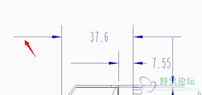

谢谢、请赐教。
箭头的后面线条太长、请各位帮忙。
箭头的后面线条太长、请各位帮忙。

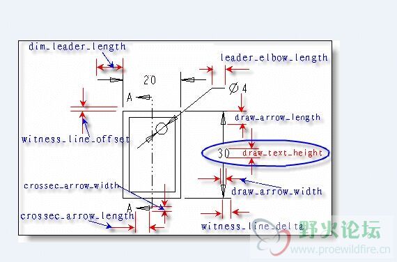

你看看这个
 楼主| 发表于 2015-5-5 10:35 | 显示全部楼层
绘图属性    改  dim_leader_length
355
511
发表于 2015-5-5 10:19 | 显示全部楼层
