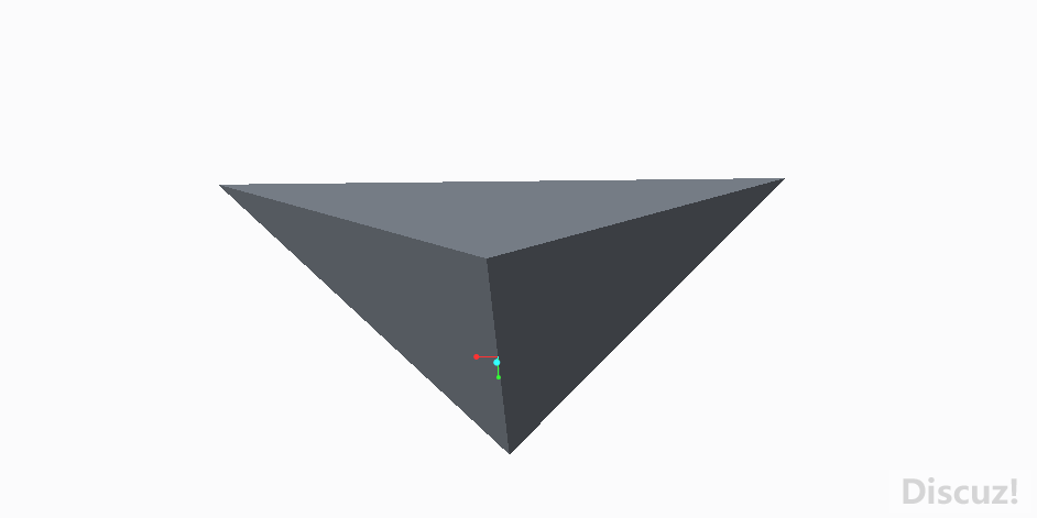

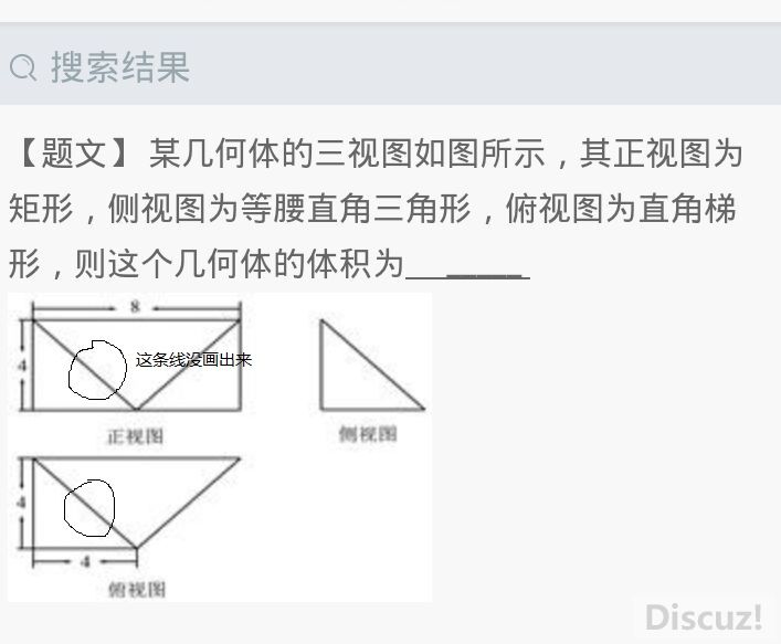

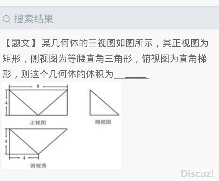

哪位大神来帮忙一下。
这是原图,我想把三维图画出来
这是原图,我想把三维图画出来
结果画成这样
结果画成这样
现在是有条线没画出来,不知道怎么弄?求解决

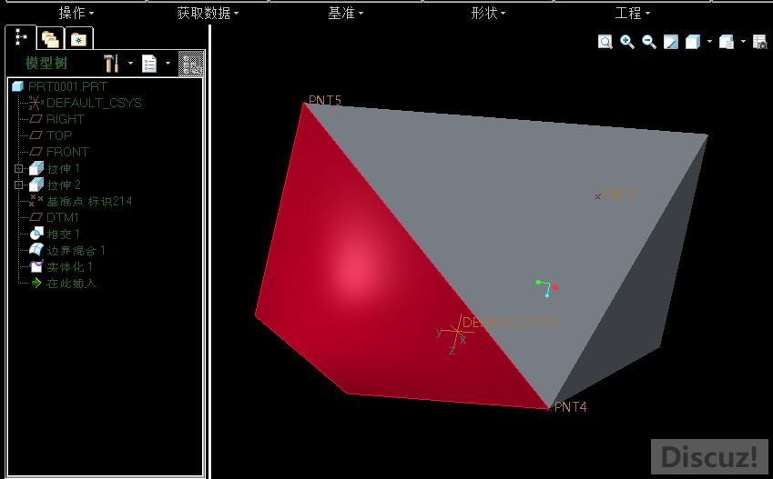

发表于 2015-5-4 13:00 | 显示全部楼层
是不是这样的

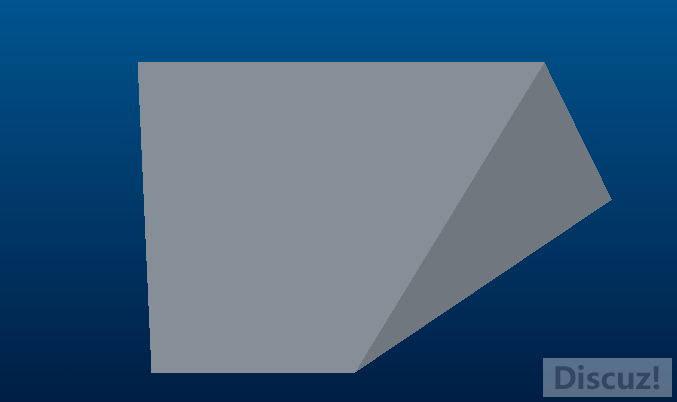

发表于 2015-5-4 13:54 | 显示全部楼层
就是一个四棱椎。一个混合就能完成。
这个图错了,没有细看。

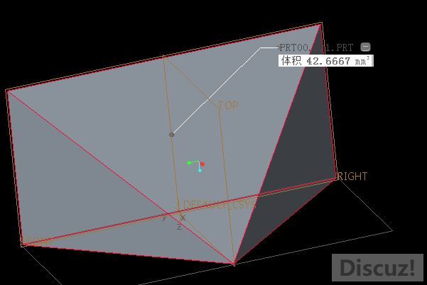

发表于 2015-5-4 14:30 | 显示全部楼层
1261

发表于 2015-5-13 15:17 | 显示全部楼层
那不用软件,体积怎么算
