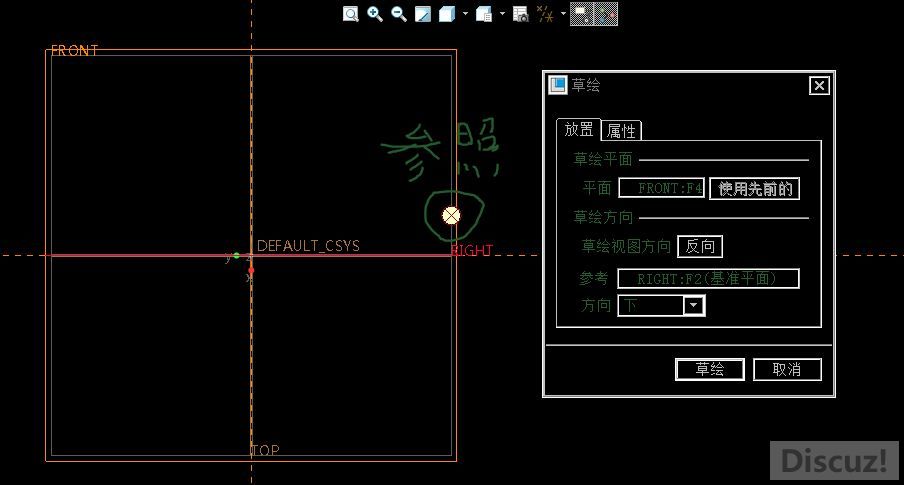

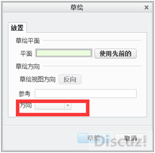

本人是初学者,请大神不吝赐教,在使用CREO 3.0里面的草绘器时有个放置草绘的对话框,里面的方向“上下左右”究竟应该怎么理解,试了很久都没有理解!
圈出来的位置真的很不明白
圈出来的位置真的很不明白

发表于 2015-5-4 14:38 | 显示全部楼层
对应参照平面正方向的朝向
1609
1952
发表于 2015-5-4 15:10 | 显示全部楼层
以“草绘视图方向”(黄色的指示点)为参考点,“下”——就是参考面在“草绘视图方向”(黄色的指示点)的下面;,“上”——就是参考面在“草绘视图方向”(黄色的指示点)的上面;以此类推。

 楼主| 发表于 2015-5-5 10:26 | 显示全部楼层
ivy123zxj789 发表于 2015-5-4 14:38
对应参照平面正方向的朝向
嗯嗯,多谢!
348
433
qwerabcd 发表于 2015-5-4 15:10
以“草绘视图方向”(黄色的指示点)为参考点,“下”——就是参考面在“草绘视图方向”(黄色的指示点) ...
感谢解答,画图画的多了确实就理解了!
