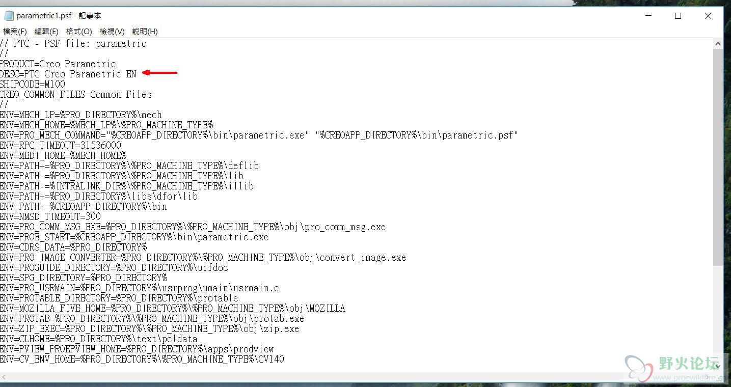

如題!
如果已經安裝了中文版本,要將顯示的MENU改成英文顯示要用何種方式才能變更呢 ?
原因是因為之前使用的是WF 2.0直接升級到CREO 3.0指令位置不熟習,但HELP CENTER需要打入中文才能顯示相對指令位置,
因為之前都用英文版,所以也不熟習中文指令翻成啥..
感謝喔!
找到方式了..

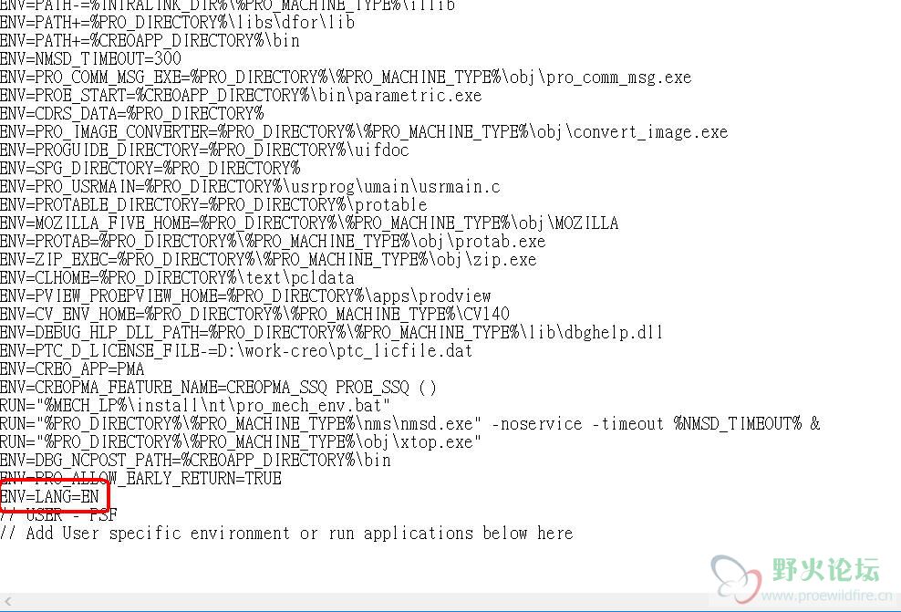

將parametric.PSF檔案複製另存為parametric-1.PSF
再用記事本打開這一個檔案
在最下方新增一行
EVN=LANG-EN
存檔後..
再開 起CREO 3.0
選擇剛剛編輯的那一個執行檔就可以了

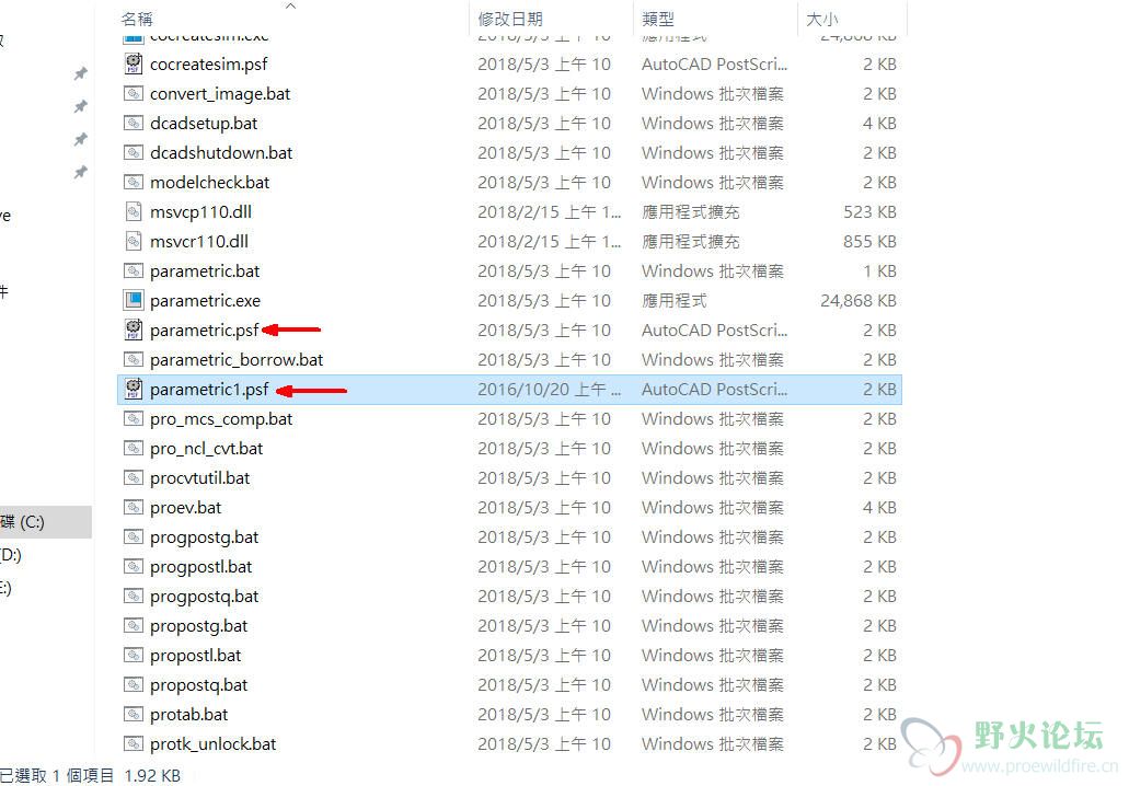

发表于 2018-7-7 12:54 | 显示全部楼层
按你的方法搞了一遍不行啊  启动显示一样的

是嗎?
有這樣試過嗎 ?
用複製的方式,將檔名後面增加個1進去,也就是說會存在兩個.psf檔案,如圖1

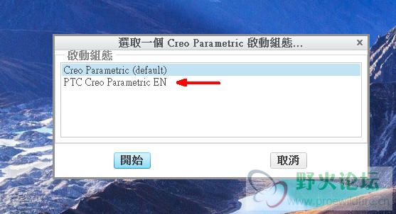

打開新增的檔案,用筆記本打開.
按圖片2,3檢查打開的記事本編輯他,然後存檔,最好是將這個檔案搬到d或其他槽編輯,避免windwos系統說沒權限可以修改,改完後再複製回去原路徑就可以.
編輯完成後再執行creo 3.0後會出現如圖4的選擇框讓你選擇.
