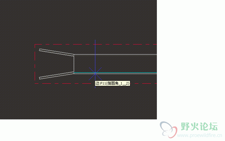

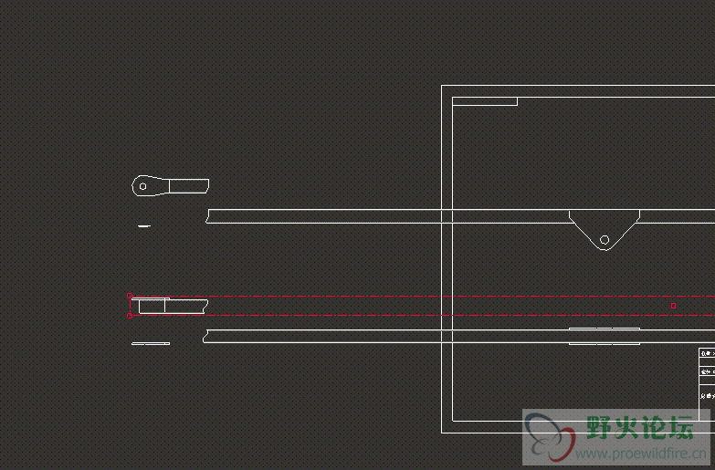

我做的破断怎么是这样呢,另外我注意到有的时候,第2张图片上的蓝色线会有显示,有的时候不显示,谁能帮忙解释一下呢,谢谢!
一般不出现蓝线就会出现如1图所示情况.

破断只能在X或Y方向破断
掉线与错位估计是4.0的问题
一般破断视图做完,是没有蓝色线的,只在创建过程中才会有

可是我用的是3.0,并且我问的就是在产生剖视图的时候在什么情况下蓝线才会不显示出来,
往往不显示蓝线的操作就会导致错误的结果,这是让我很郁闷的事情!
