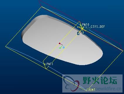

这几天在画眼镜,可在画镜片时,中途遇到了一个问题,一直没解决,具体如下 :
(一)、在我用混合并草绘出大概的镜片时,我现在要在它的外圈扫描出一圈,可当我选取了镜片的上表面圆周为轨迹并画好了截面时,扫描了好多次都没扫描出来 ,本人只扫描出一次,那次我也弄了很久,可之后就画不出了,不知道问题在哪?见附图1。(书上,视频教程也就那样做的)

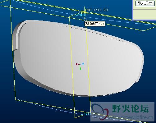

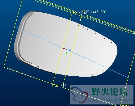

(二)、在扫描出外圈之后,我不知道怎么把那下半部分剪切掉,如图2,最终要达到的效果如图3,我知道可以在草绘中选取那轮廓作为轨迹然后进行剪除,这样可以做出来,可我在书上看的不是这样,它就用图中的一条直线直接切出来 的,我按它的步骤做怎么也做不出来 ,我想我是不是哪弄错了,或者有更好 的办法,哪位帮帮忙,指点下了,不胜感激!

只选部分边作为扫描的轨迹就OK了

用变截面扫描就可以了

回复 2# 的帖子
这样是可以画出来,可现在我想找出我的问题。

你的问题出在哪里,书上的教程和你自己做的,你看看教程上所选的轨迹和你所选的轨迹是不是一样的就知道了,
像这个,问题只可能出现在轨迹上
