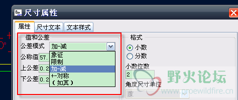

发表于 2008-10-8 09:52 | 显示全部楼层 |阅读模式
"在工程图模式下,绘图选项里设定tol_display 为yes, option里改了tol_mode的设置为plus_minus。"
或者"在工程图模式下,绘图选项里设定tol_display 为yes, option里改了tol_mode的设置为Nominal。"
尺寸就变成"299.99-300.01"的限制形式了! 是不是其它的地方有问题?
怎么办呀???请大虾赐教!

发表于 2008-10-8 10:33 | 显示全部楼层
在config.pro里设置: tol_display no,tol_mode nominal
在工程图配置文件*.dtl中设置:tol_display yes
DTL文件是工程图绘图设置文件,用户可以规定各自的绘图标准
工程图制作环境设定  Pro/E提供几种工程图面标示标准可供选择,如JIS、ANSI、ISO、DIN  设定的方法是在config.pro档案设定: drawing_setup_file  系统在Pro/E安装目录下的text目录中有提供多个制式的设定档供使用者选用,如din.dtl、iso.dtl、jis.dtl、dwgform.dtl、prodetail.dtl等

 楼主| 发表于 2008-10-9 09:02 | 显示全部楼层
大虾的眼睛好帅!
斑竹,问题好象解决了!我再重启看一下.
万分感激!!!!!!
 楼主| 发表于 2008-10-9 12:32 | 显示全部楼层
彻底解决啦!!!
非常非常感谢!,困扰我很久了!
