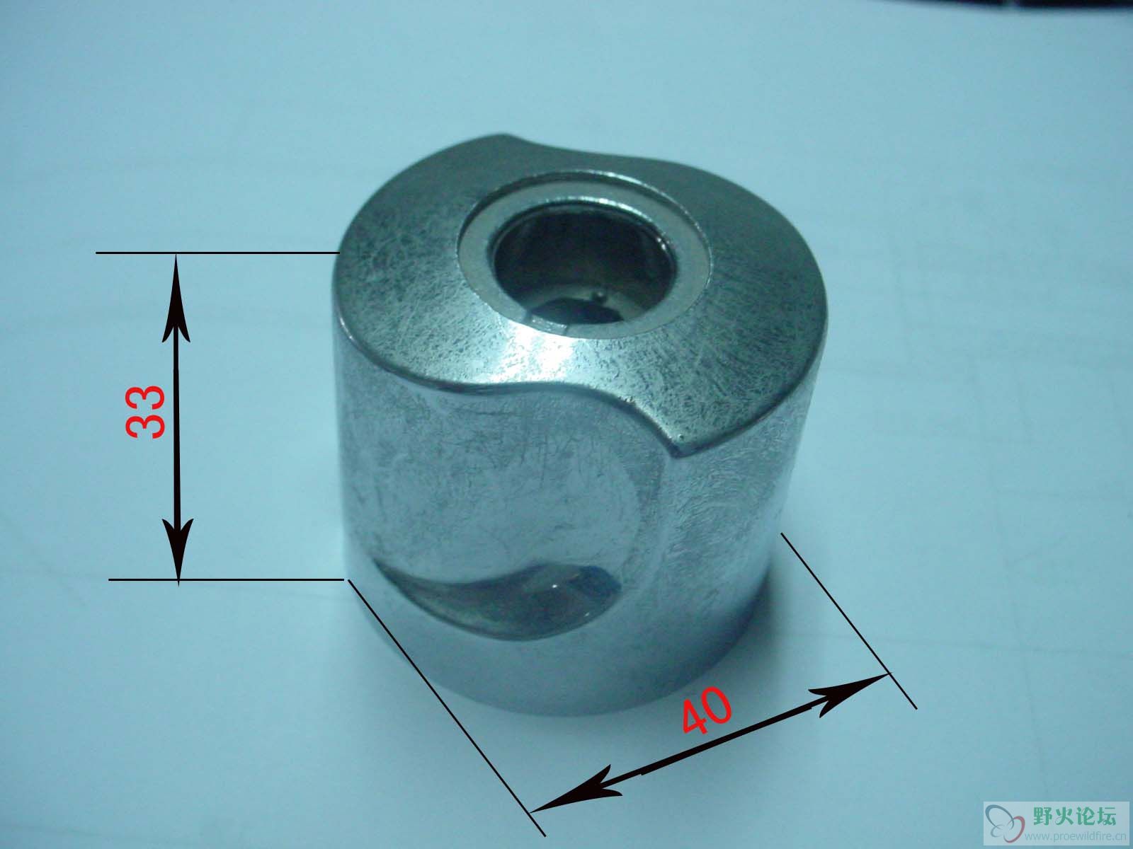

[求助] 这个东东怎么画(画出外形即可)
71
发表于 2008-10-7 20:40 | 显示全部楼层 |阅读模式
我想了好多办法,也画了好多次,就是不理想,请高手指点一下
587
808
发表于 2008-10-7 20:48 | 显示全部楼层
前面凹陷处用曲面合并做。
254
321
发表于 2008-10-7 22:29 | 显示全部楼层
侧边的凹的地方
用个水滴的形状拉伸,倒下圆角行不?
87
-8
78
发表于 2008-10-8 09:35 | 显示全部楼层
可以拿去做逆向就能做出
88
98
发表于 2008-10-8 09:42 | 显示全部楼层
拉伸圆柱体——画曲面——合并
71
 楼主| 发表于 2008-10-8 18:52 | 显示全部楼层
说的轻巧,有本事做个出来看看,这个盖子是带斜度的
92
99
发表于 2008-10-8 22:12 | 显示全部楼层
要准就要去抄数,不然就先画圆柱,再画水滴状曲面,再用曲面去割(实体化),再倒圆角
92
99
发表于 2008-10-8 22:14 | 显示全部楼层
上面也可用曲面去割
