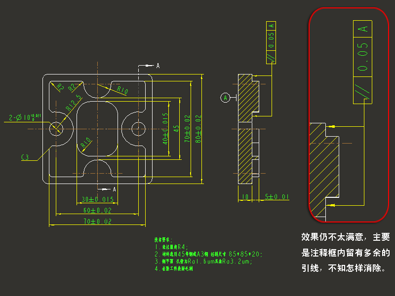

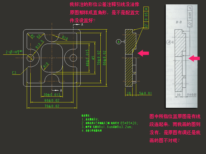

我标注形位公差时无法像原图那样做到注释引线为直角,如图所示.另外,我画的图跟原图有些出入,是不是原图有误呢?请高手指点.原图http://www.proewildfire.cn/thread-7370-1-3.html

发表于 2008-10-7 18:34 | 显示全部楼层
用引线时打开正交就可以是直角的了,成直角主要是为了图面的美观,在国标上形位公差一般是直角的和直线即使是斜线也应在后面画一段直线才可以.

1、选择法向试下
2、原图应该也没错吧,那个地方好像也可以连接起来的,当然严格的按投影它是没有的

谢老大指点!法向我试过啦,不行的.另外,我怀疑原图有误,按正常那地方不应该有线啊.

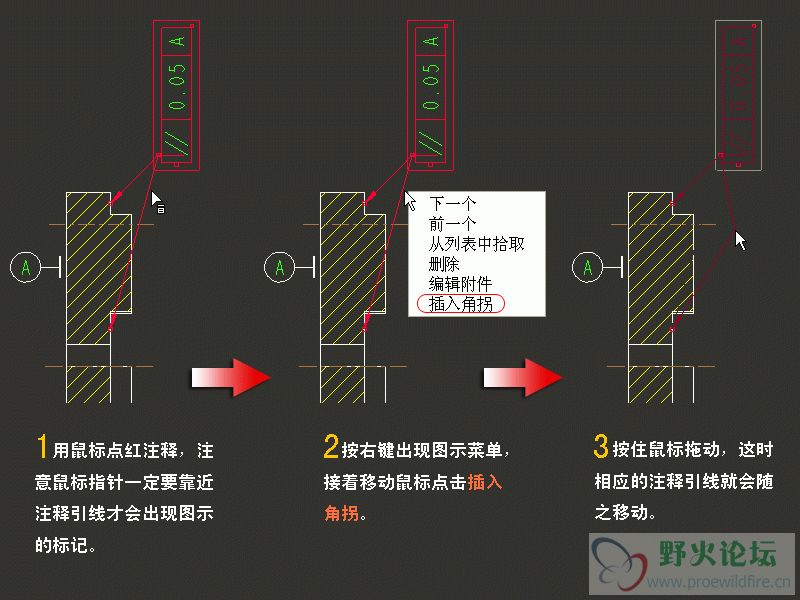

这个在proe里不好弄
在引线插入角拐可以做得差不多,勉强凑合

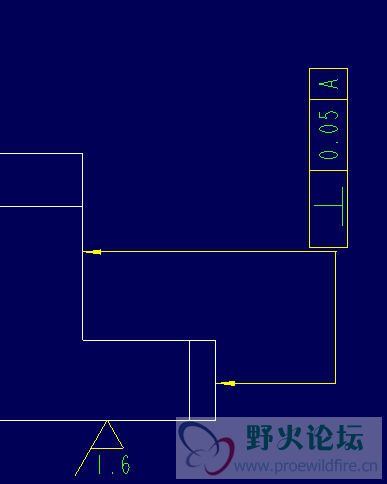

感谢您指点! 我今天也乱碰乱撞无意也发现可以插入角拐,我做了图片跟大家分享.

发表于 2008-10-8 20:18 | 显示全部楼层
两个箭头的注释只输入空格,插入角拐,作为一个注释
公差用另一个注释
两者移到多余引线重合

用法向的也可以,当你放大了以后是可以看到有一个拐角的,是可以拖动的。
