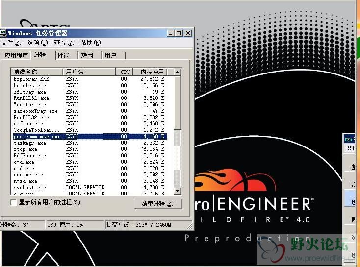

那个2.0和4.0的帖子就是我发的现在的情况是我把2.0和4.0都删了重装了4.0
完全按照步骤装的
一切完成后就是进不去,有进程的就是进不去

每人回答 我自己去找了下
现在可以了
方法一:
  运行 windows 任务管理器——查看——更新速度——低
方法2:
  在bin 文件夹里找到 proe运行程序的图标,右键,运行方式,(不做任何修改),点确定,就可以启动
方法三:
把方法一和方法二结合起来用
我们是在联想电脑上这么操作的,希望对大家有用
还是自己动手丰衣足食啊

晕啊 刚才关了又打不开了啊  重启动也没用

现在每次开都是要在bin 文件夹里找到 proe运行程序的图标,右键,运行方式,(不做任何修改),点确定,就可以启动
很麻烦啊

你可以把它发送到桌面快捷方式啊!

在桌面上了也要右击才能使用.怎么才能直接双击就能打开呢
