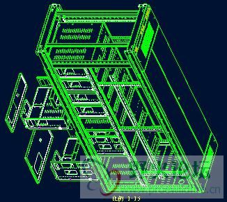

一个柜体的门,在做分解图时,想让它绕着门销旋转打开,就和我们平常开门那样打开,但是不知PROE是怎么操作?

装配的时候采用销钉连接,完全连接就打勾。
当你想要打开它时,先选中那个要打开的门,右击选编辑定义,接着按住 ctrl和alt键,按住滑鼠滚轮拖到就可以了。

机构仿真中添加伺服电机,作运动仿真

这是机构运动里面的,但是我不会设置让门开到什么位置自动停止
