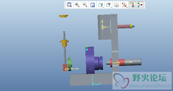

发表于 2015-5-1 20:17 | 显示全部楼层 |阅读模式
比如拖动螺母,其它相邻的几个零件会跟着一块被拖动

发表于 2015-5-4 08:50 | 显示全部楼层
装配约束没有做好!
448
524
发表于 2015-5-4 10:02 | 显示全部楼层
螺母有与这个动的零件有约束。也就是零件装配约束跨多个了。
380
418
发表于 2015-5-4 19:01 | 显示全部楼层
选择一个零件一个主体就行了
