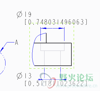

试试在config.pro设置文件中,设置参数及赋值:
linear_tol 3 0.003
上述这个参数及数值的意义是:非角度尺寸的小数点位数及默认的公差值。
再在后缀为.dtl设置文件(用于工程图的配置文件)中设置一个参数:
dual_digits_diff 0
上述参数是控制主要尺寸和辅助尺寸之间小数点右边的数字位数,0表示二辅助尺寸的位数与主尺寸一致
