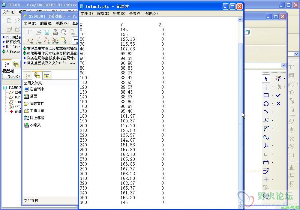

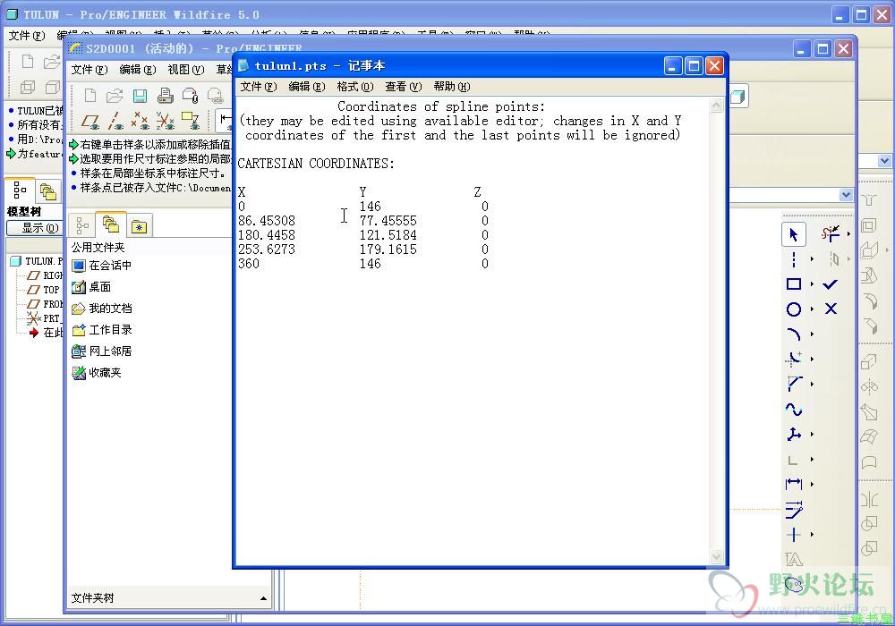

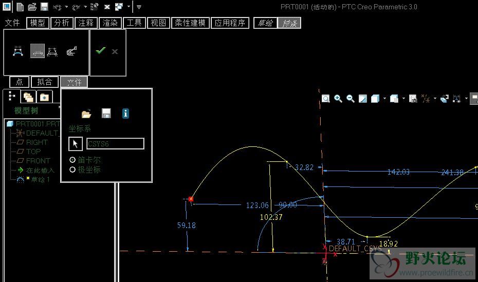

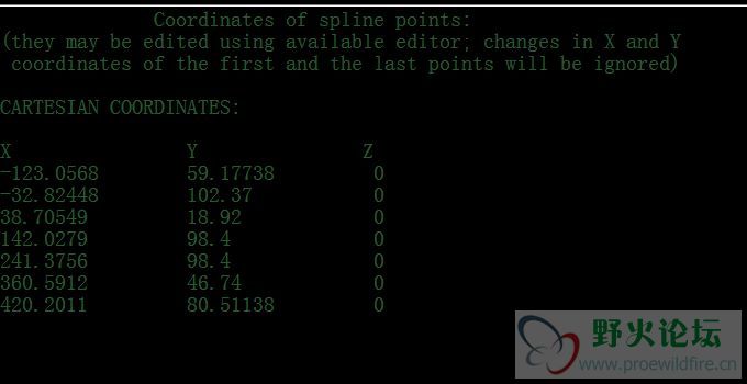

求指导,请问是从何处获取的数据?

用文本编辑器就可以获得这样的 pts

保存后用记事本打开。
