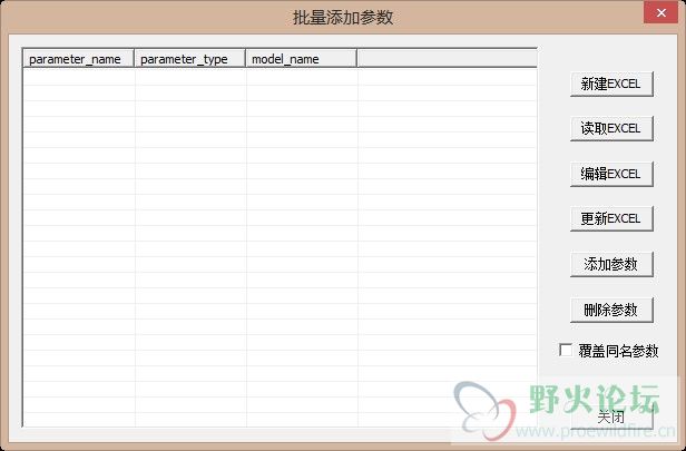

发表于 2015-5-20 15:44 | 显示全部楼层
SETTools新版本发布了,SETTools 1.0 M030,敬请体验。
新增功能:
1.批量添加参数
功能亮点:
        1.一次性向多个模型添加多个参数
        2.支持对参数的批量添加、批量修改、批量删除
        3.利用EXCEL强大的数据处理能力,可以快速完成原始参数表的编辑
        4.模型类型支持PRT、ASM、DRW等
        5.参数类型根据用户需要,可灵活指定
        6.参数值可以根据不同模型指定不同值
        7.根据具体情况,可灵活选择是否覆盖同名参数
        8.模型可以位于计算机的任何位置,而不仅限于工作目录,当模型不在工作目录时,需要指定模型的完整路径
2.删除旧版本:一键删除当前工作目录中的旧版本文件
特别说明:安装新版本或重新安装SETTools之前需要先卸载掉旧版本,然后再安装新版本
