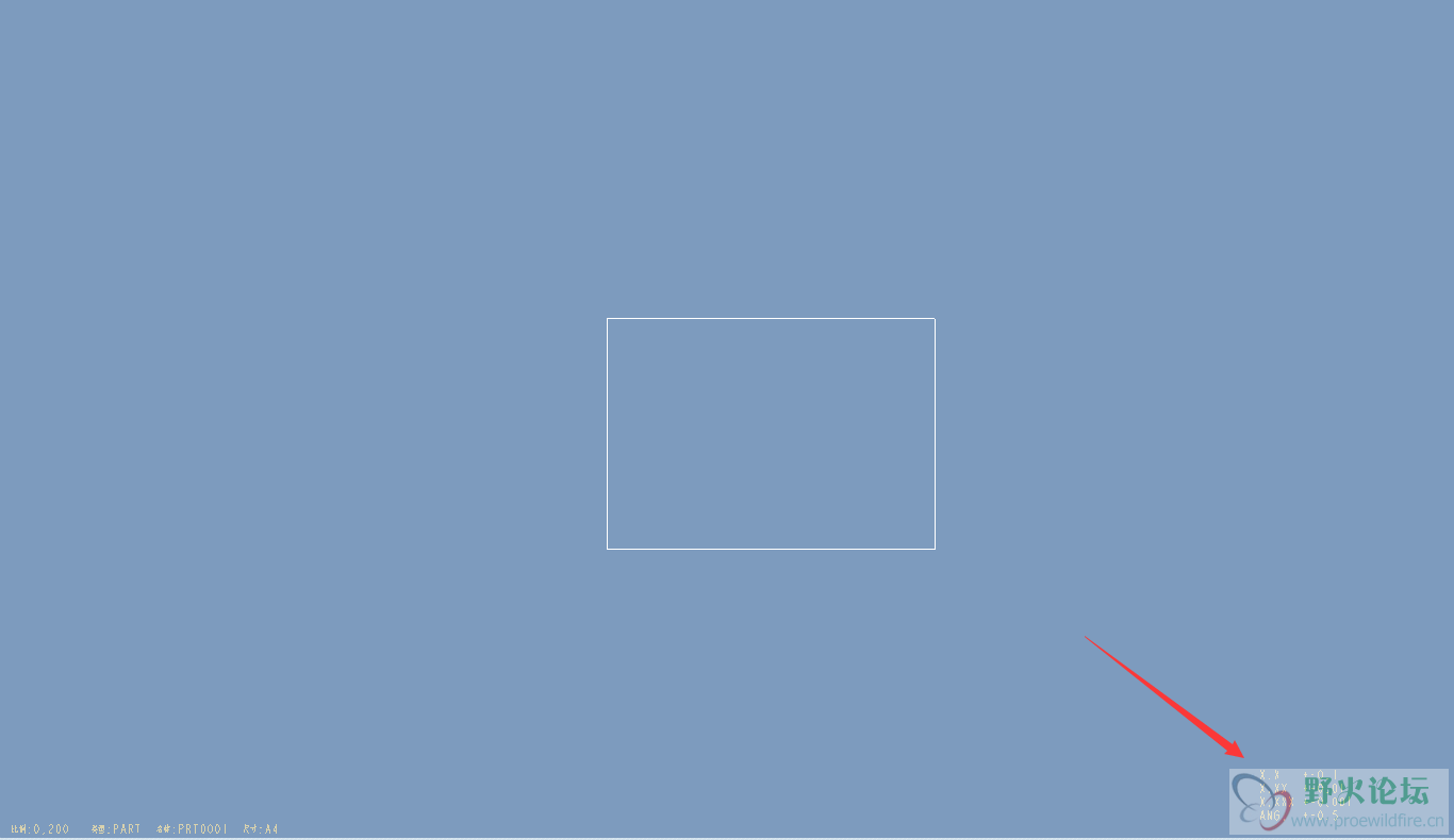

A0  到  A4公差可以用 其它不行   请问怎么才能自己做的模板可以标公差
这个随便做的模板5.0
这个随便做的模板5.0
这个系统自带A4 proe5.0 我这个电脑没装creo3.0意思大概就是这样

config.pro 配置里 tol_display yes
绘图选项设置里的 tol_display yes
