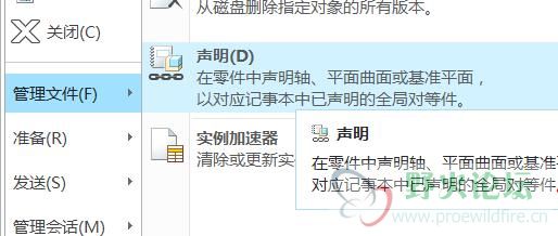

[求助] 如何用骨架设计来设计这个东西??

这个图片显示,part档里面拉伸的尺寸,全部都是不能修改的,都是声明记事本弄的吗?难道每次画图都要声明 ...
申明记事本在这里哟

我知道在哪里申明记事本,只是不知道后面怎么用,为什么你的图档里面所有的尺寸不能修改,都是画完之后在一个个申明记事本的吗?

那个型材是非标的。标准的框架里面有。(其实非标的截面梁也可以在efx文件里面改,那个就不是一两句话说的清楚的。)
非标的参数在记事本里。再在元件里申明,用关系引用了参数。修改记事本就把所有元件的参数都改了。下面是我刚才做的,你研究一下。

是不是在记事本中插入表,然后给定参数,在用工具-关系,把草绘里面的尺寸都指定成记事本相应的参数?
就是这样。
表可做可不做,只是为了方便起见才做了个表。
