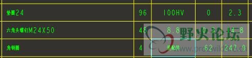

如图:bom表中有的重量比较大,有的比较小。如何根据不同重量控制小数位数。关系不怎么会。

假如默认单位是kg,自己设俩参数,比如克级和千克级,然后强制转换函数int(),根据需要将后续的小数位素消去。添加判断语句,如果重量mass大于1kg,mass=千克级,否则克级。
我在SW里就是这么弄的,proe里还没试过,应该可以。过几天吧,现在比较忙,等我试验过了把关系式发上来

不会,只是设置重量小于1kg的话显示两位小数,大于1kg显示一位小数,我SW里使用很正常,不改变模型重量

设置的就是一位小数,单位是千克,垫圈的重量是克级。

已经解决了

参数后面带[.1]表示保留2位,带[.2]表示保留2位
&asm.mbr.pro_mp_mass[.1]
