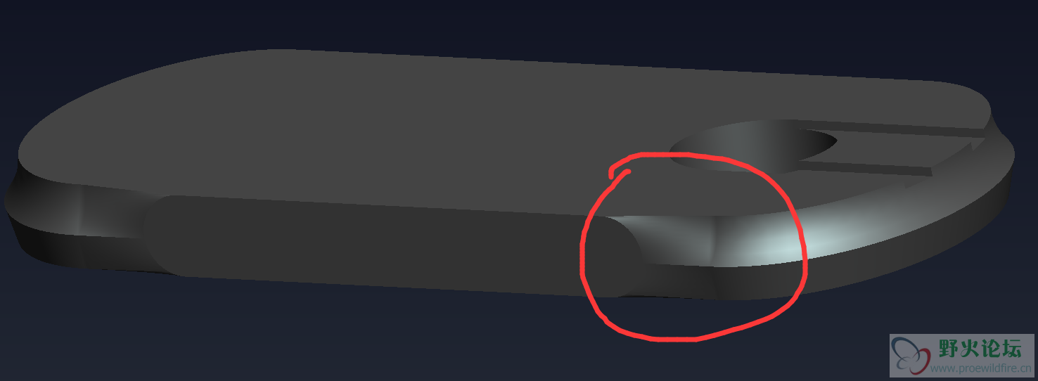

发表于 2015-4-29 10:31 | 显示全部楼层 |阅读模式

发表于 2015-4-29 10:52 | 显示全部楼层
线条要相切

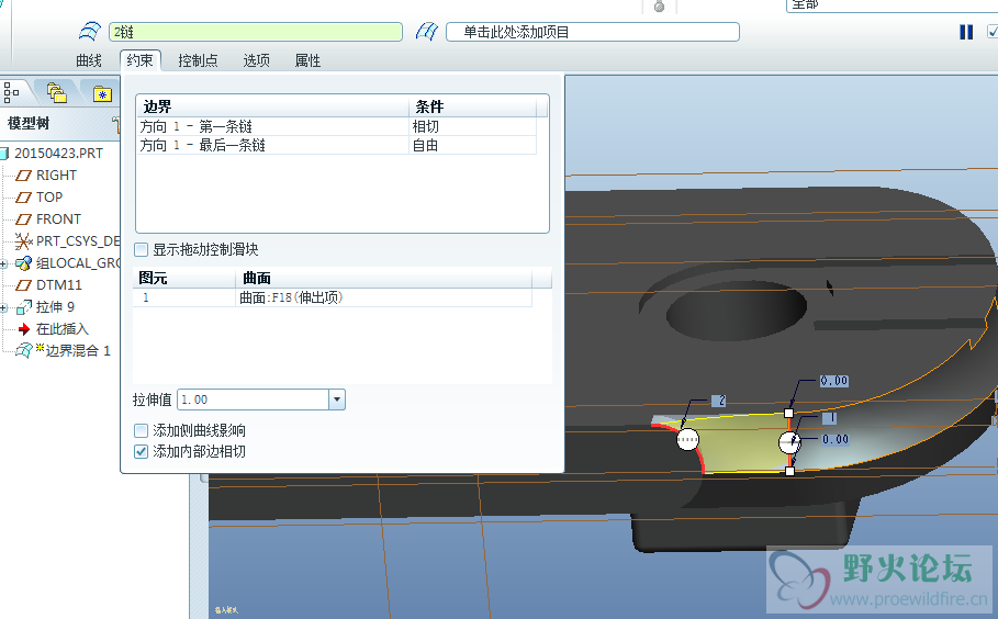

304
发表于 2015-4-29 11:06 | 显示全部楼层
虽然不知道你这个建模怎么这么复杂,但你要的效果想图片那样设置相切就可以了,顺便说下你这个你弄的太复杂,不知道你哪里找的教程。。。。

63
 楼主| 发表于 2015-4-30 11:41 | 显示全部楼层
谢谢,面连接瞬间顺畅了好多
