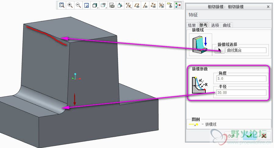

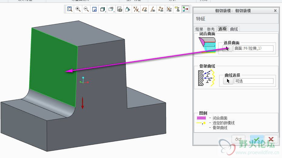

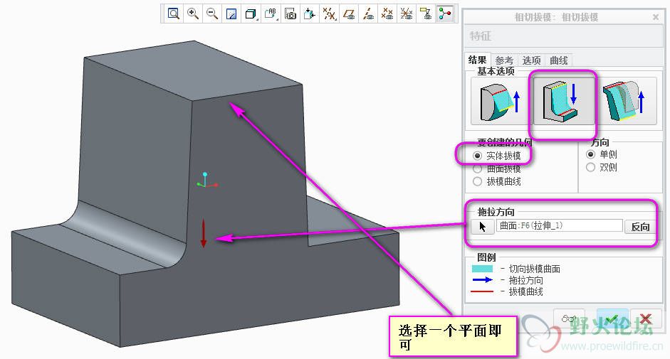

发表于 2015-4-29 21:44 | 显示全部楼层
如下操作
319
352

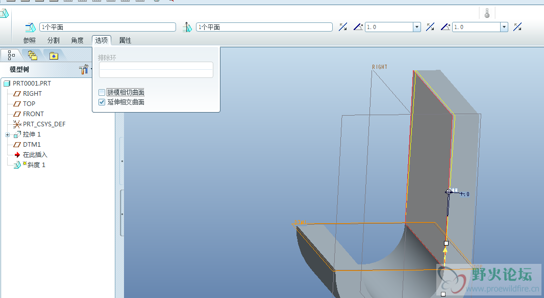

搞这么麻烦,自己做一个基准面再拔模就好了啊。
发表于 2018-5-8 23:30 | 显示全部楼层
建议个基准面,然后拔模,选择“延伸相交曲面”,搞定
