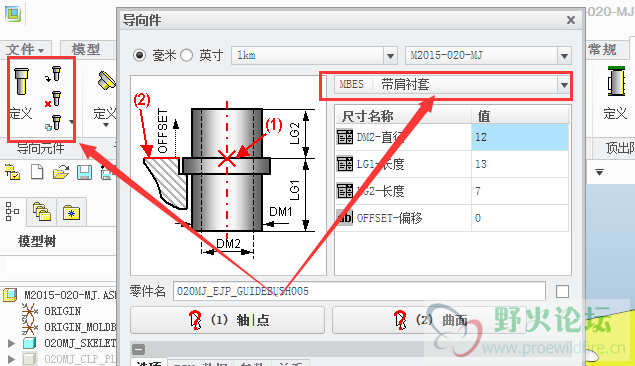

如题..我们公司规定.不管什么模具 不管大小.都需按标准加顶针板导柱..但EMX8.0导入的龙记模架却没有顶针板导柱..导向元件自己设置也只有导套.没有导柱..怎么搞啊...求大侠帮忙

需要自己装配进去,EMX貌似没有中托司跟模胚同步调出!只能后期单独创建!不知道有没有其它更好的方法!

谢谢..你这是8.0吗?我的8.0怎么连顶板导柱都没有了
