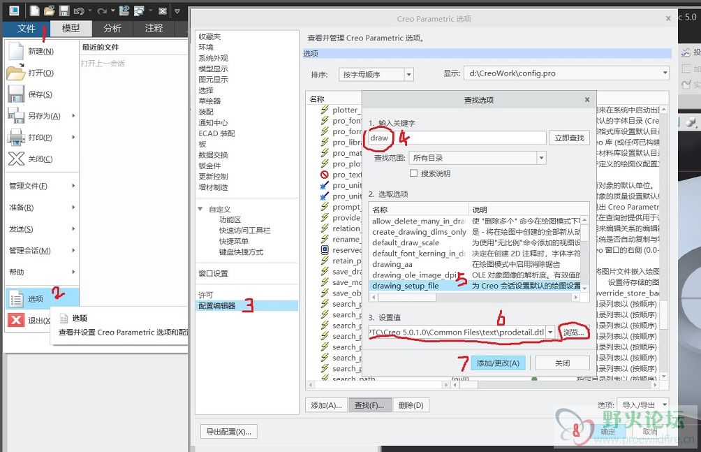

绘图选项的DTL文件需要通过配置config后才可以生效,上篇文章已经讲解如何导出DTL文件,本篇文章将介绍配置config加载该文件。
1)在Creo Parametric文件菜单下面点选选项命令,打开配置编辑器,把“drawing_setup_file”选项值设置为“D:\temp\gb_drw.dtl”该DTL文件即为绘图选项导出的文件(路径和名称都可以自己定义)。
2)以同样的方法设置“pro_dtl_setup_dir”选项值为“D:\temp”。这个选项是设置dtl文件的放置目录。
3)导出该配置文件“config.pro”至您的Creo Parametric启动目录,然后重新启动Creo Parametric绘图选项就可以生效了。

图中8步骤,即可完成设置,对于其它设置,类似。
按照图中步骤,即可完成设置
按照图中步骤,即可完成设置

你好,你是Creo几,我Creo5.0也是这么设置,不管用。。能交流一下吗
发表于 2021-10-26 10:43 | 显示全部楼层
我的creo6.0 也是,试过好多方法了,不行啊,每次都需要在准备里重新加dlt
