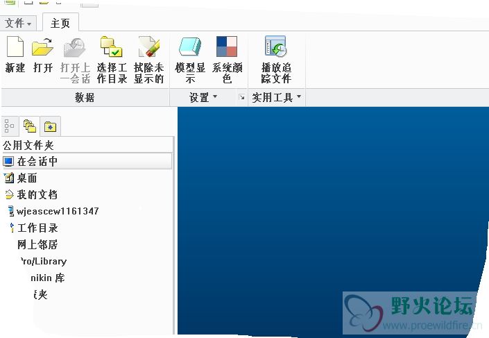

我不知修改了什么,CREO2.0-M120菜单栏字体变成粗体了?请问如何改回细体字体啊?

发表于 2015-4-28 16:11 | 显示全部楼层
查看配置文件config中
menu_font 10, arial, bold(指定Pro/ENGINEER菜单条、菜单和所有其它子项所使用的字体 )

发表于 2015-5-8 00:18 | 显示全部楼层
ivy123zxj789 发表于 2015-4-28 16:11
查看配置文件config中
menu_font 10, arial, bold(指定Pro/ENGINEER菜单条、菜单和所有其它子项所使用的 ...
我是新安装就出现这个问题,proe都好好的,我怎么调都调不过来,这是怎么回事啊,求助
