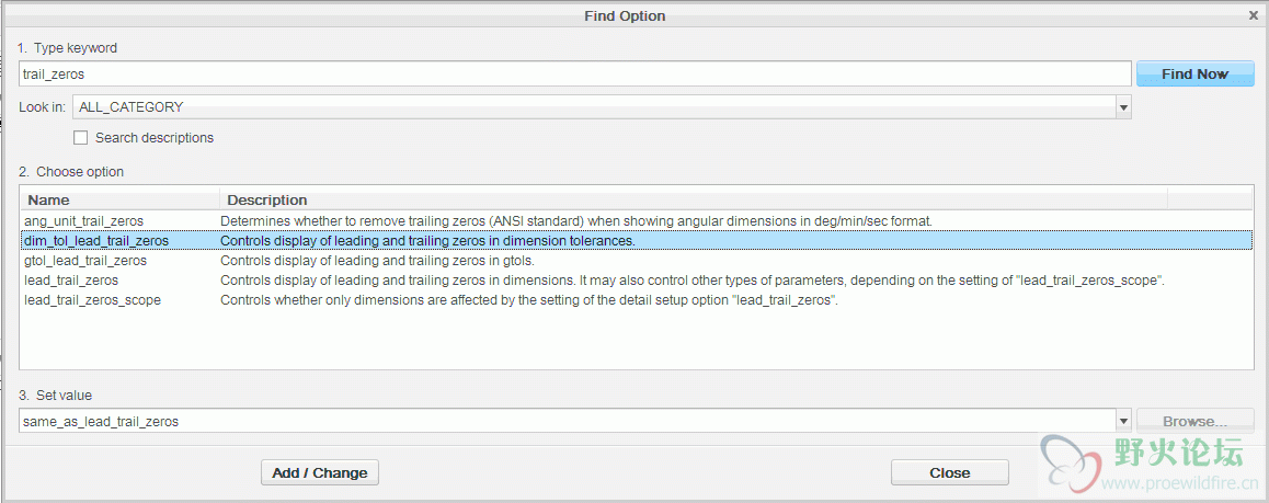

问题如图,在属性中设的是2位,为什么设完后还是现实125,config中defaul_dec_places也设的是2,都无效,求教

整数也可以控制显示小数点后面零的个数,如图,这是proe5.0做的,但cre03.0怎么都改不过来

还有,我发现打开以前的工程图,标注时可以控制小数点后的位数,但是新建绘图,再标注时就控制不了了。用的是同一个模板

哪你只能在配置文件里改了,找相对应的选项!不过话说回来了,我从来没见过小数点后面加那么多没用的0
都是消0的,难道你出图都这样的吗?
302
372
发表于 2015-4-29 13:09 | 显示全部楼层
下图是所有关于尾随0的配制文件 ,根据自己需要更改吧!
83
 楼主| 发表于 2015-4-29 14:49 | 显示全部楼层
您的版本是creo3.0 M030的吗?我在配置选项中输入trail_zeros,搜索结果啥也没有,是不是这几个选项在这个版本已经删除了?麻烦您试一下我上传的那个工程图文件,标注一下试试,看能不能在显示几个零。
83
 楼主| 发表于 2015-4-29 20:23 | 显示全部楼层
谢谢,终于找到了。在“文件” - “准备” - “绘图属性” - “详细信息选项” 中搜索,改“lead_trail_zeros”为“both”就搞定了
