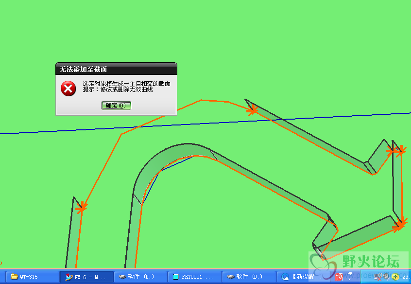

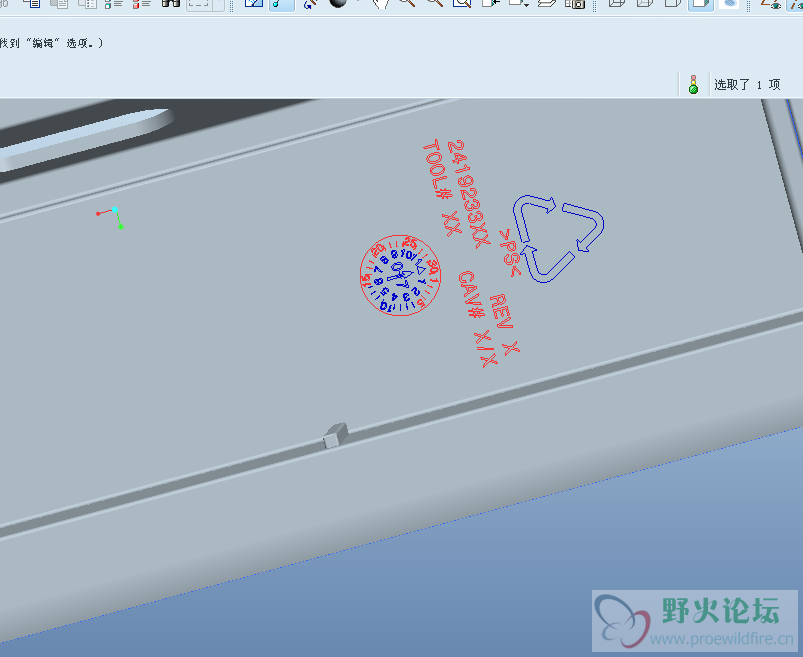

大家好,我碰到个,解决不了的问题,希望大神能帮帮忙解答下,  具体问题是: CAD 导入进去PROE 的 字体,我拉伸不出来, 好像有很多的一小段一小段的结,没法拉伸出来——先投影出来再拉伸也是不行——,UG 也试过……唉——,我实在想不到有什么方法了……。 好人一生平安

 楼主| 发表于 2015-4-28 00:07 | 显示全部楼层

发表于 2015-4-28 08:39 | 显示全部楼层
字體要串連才可以。

发表于 2015-4-28 09:29 | 显示全部楼层
线条要连起来的

发表于 2015-4-28 12:40 | 显示全部楼层
字体要封闭才行,看你图上都有破断线!自己修改下!

发表于 2015-4-28 20:54 | 显示全部楼层
把你CAD的文件里面的线条都连接起来!不要有不闭合的地方再导入一次就应该可以啦!
