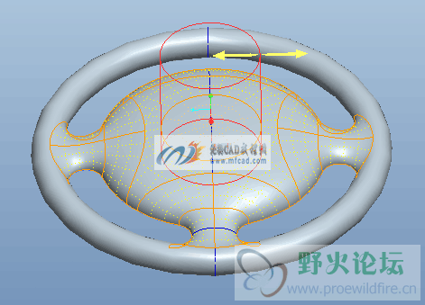

在proe中对曲面进行拉伸修剪曲面,怎么做才能出现下面的情况?如图
怎么才能出现如图示的两个箭头呢?
怎么才能出现如图示的两个箭头呢?

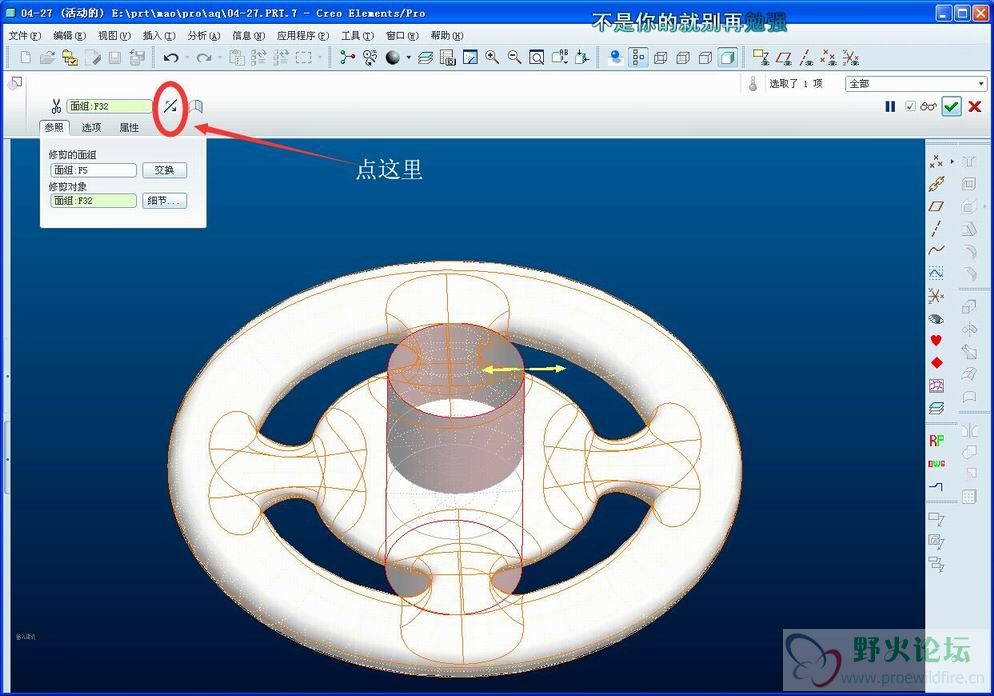

虽然楼上做的东西是对的,但说错了!楼主问的是拉伸修剪曲面,那是不可能出现你要的效果的,你要的效果是两个相交曲面修剪才会出现的。
