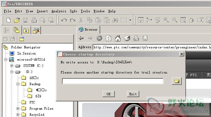

打开时就出现过这个对话框,昨天晚上还能用,今天早晨就不行了,电脑一些设置就没更改过……怎么办啊?

你用的是英文版,目录中就不该出现中文字符。另外检查一下CONFIG.PRO中是否设置了
trail_dir  x:\...\...,目录必须二级以上且不能含中文字符。

无线网卡打开,别禁用,然后再试试~~
 楼主| 发表于 2008-10-7 12:25 | 显示全部楼层
呵呵 解决了 谢谢哈……
