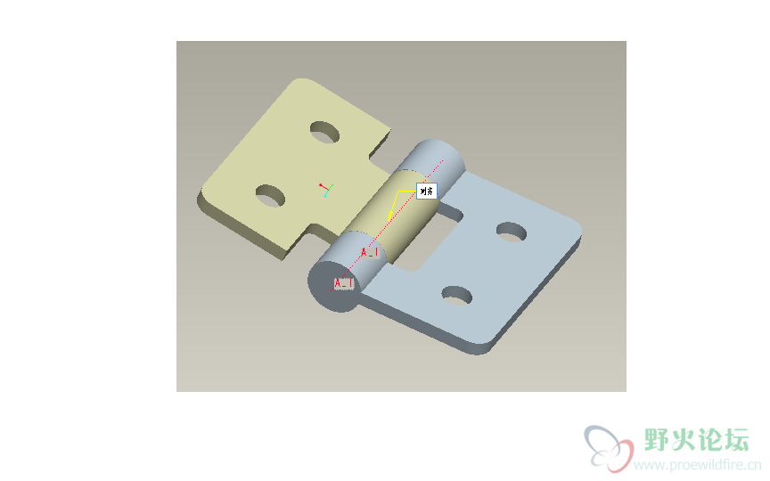

发表于 2015-4-27 19:09 | 显示全部楼层

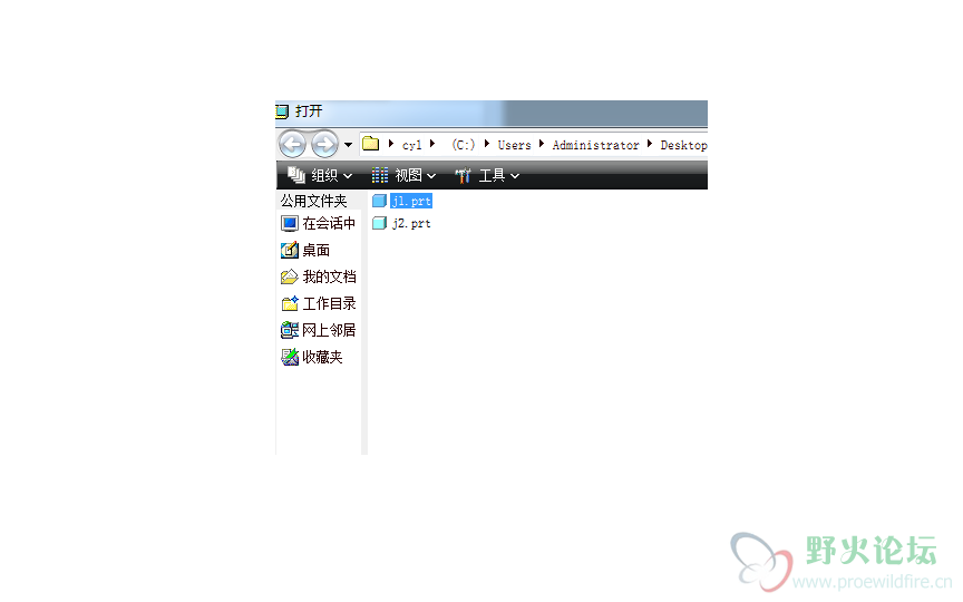

选择其中一个  确定
57

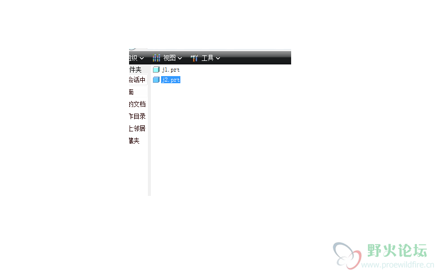

把第2个打开
57

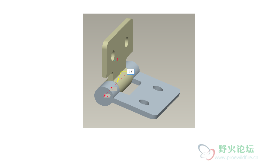

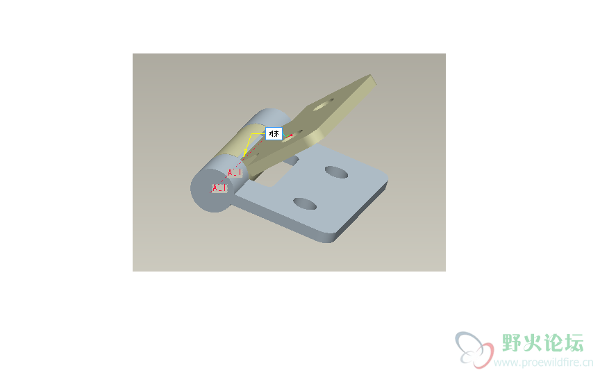

发表于 2015-4-27 19:10 | 显示全部楼层
让它们两个基准轴对基准轴
57
同时按住 Ctrl+ALT+鼠标中键  就可以活动了
