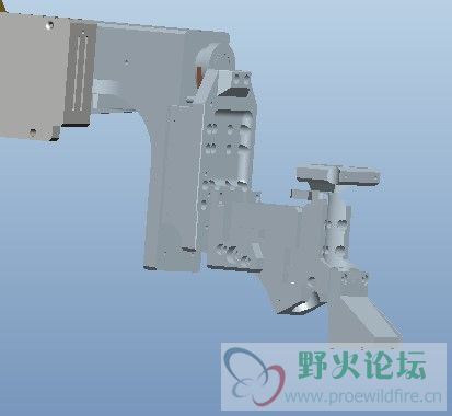

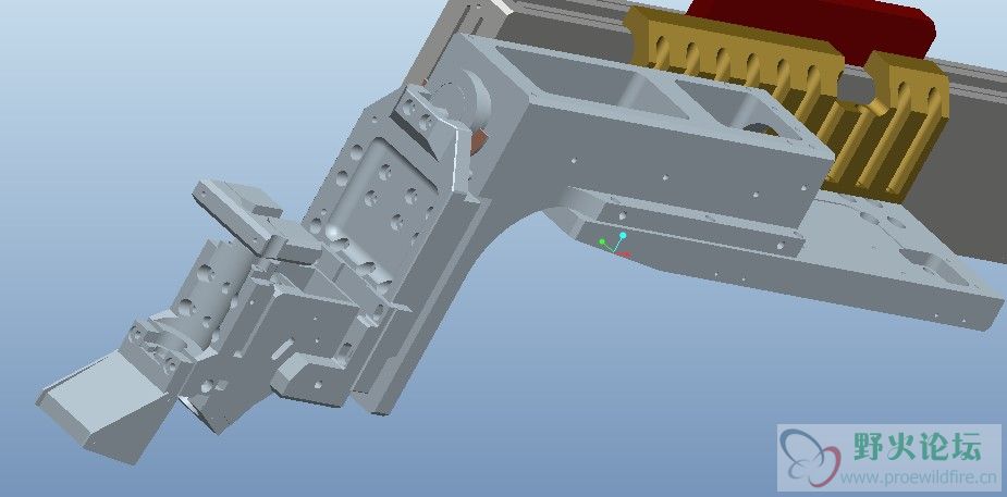

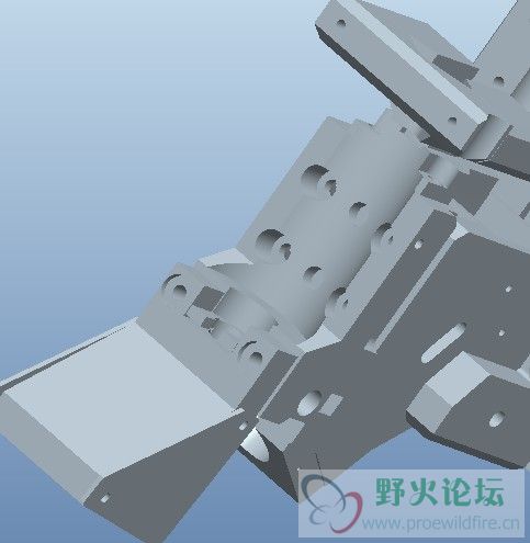

[求助] 请教大神。。让点胶头(图3)那块上下移动的动画仿真怎样做?
319
352
发表于 2015-4-27 10:09 | 显示全部楼层 |阅读模式
小弟在学动画仿真,希望那个大神指点指点。
别太注重长相,能力么写在脸上

发表于 2015-4-28 08:54 | 显示全部楼层
点胶头装配时做成 滑块 连接,再在动态分析中对连接添加 伺服电机

 楼主| 发表于 2015-4-28 09:18 | 显示全部楼层
六楼大神正解,是否可以给小弟示范下动画

 楼主| 发表于 2015-4-28 12:19 | 显示全部楼层
这个做芯片用的固晶机的点胶头
