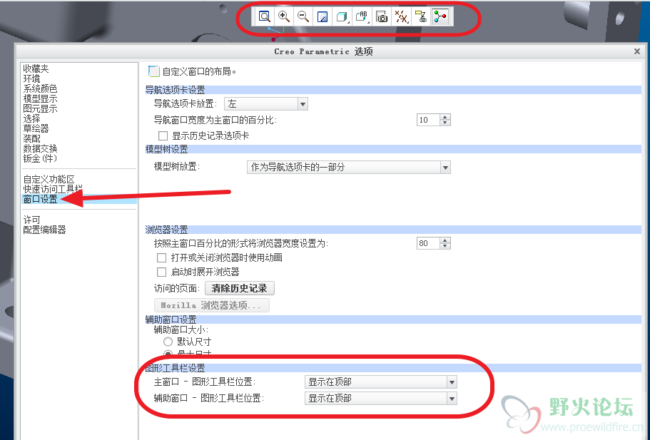

我的三维绘图区有  视图控制工具条 一直显示在绘图区,但是在  二维 绘图区,没有  视图控制工具条,需要每次返回到三维区用某些指令。怎么在 系统里默认配置呢?

LOOK 是这个吗??
