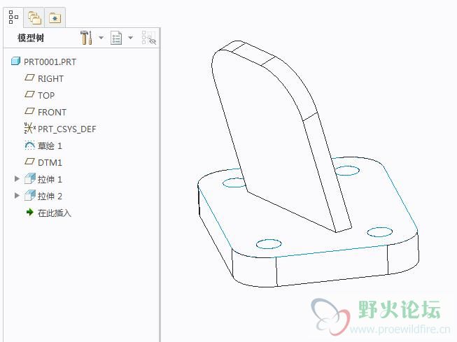

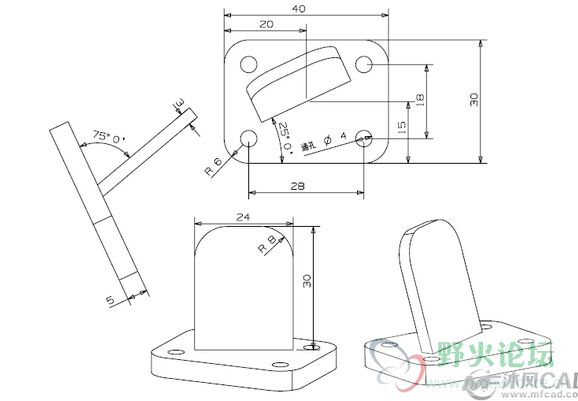

发表于 2015-4-26 18:25 | 显示全部楼层 |阅读模式
请教大家下图中的24*30的那个板怎么画,我不知道如何建立基准平面

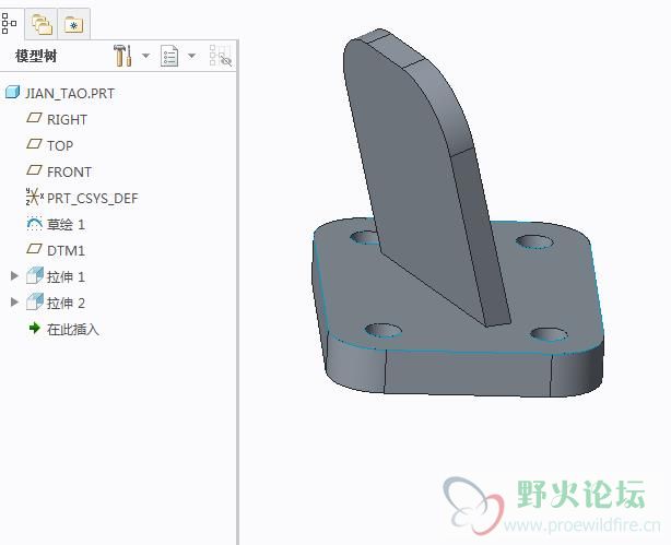

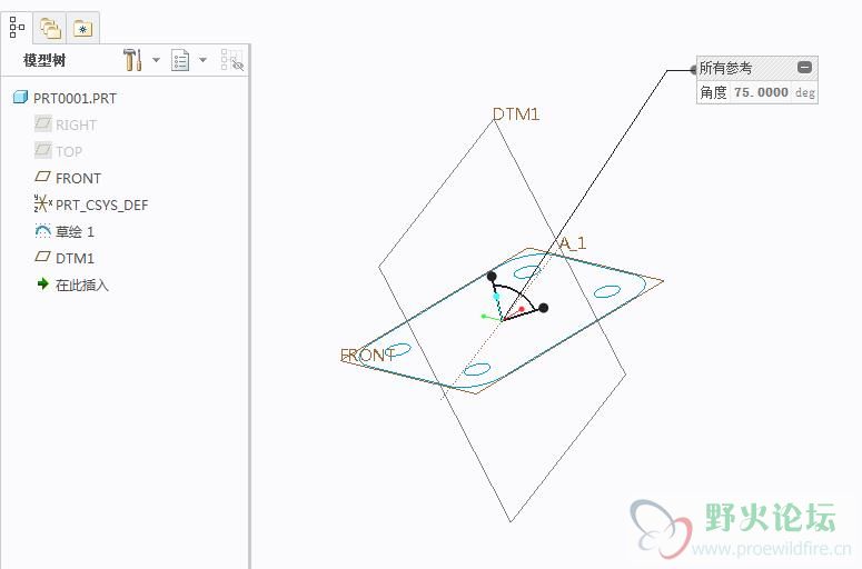

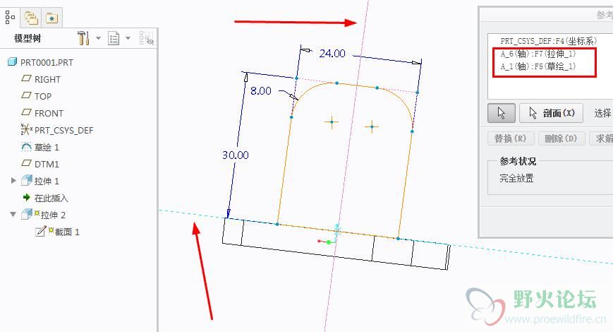

发表于 2015-4-26 20:04 | 显示全部楼层
360截图20150426195937311.jpg 360截图20150426200151157.jpg 360截图20150426200943013.jpg 360截图20150426201232039.jpg 360截图20150426201257157.jpg
jian_tao.prt.zip (45.48 KB, 下载次数: 8)

 楼主| 发表于 2015-4-26 20:38 | 显示全部楼层
到这一步好像没有办法草绘图形

发表于 2015-4-26 20:49 | 显示全部楼层
jiantou 发表于 2015-4-26 20:38
到这一步好像没有办法草绘图形
74

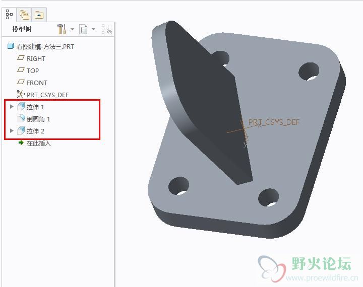

发表于 2015-4-26 21:16 | 显示全部楼层
不建立 基准面 也可以 做出来。。。
jiantou 发表于 2015-4-26 20:56
429720272这是我的QQ能加我指导一下吗,谢谢啦
看图建模-方法三.prt.zip (78.41 KB, 下载次数: 10)
发表于 2015-4-26 21:18 | 显示全部楼层
有的啊怎么没有办法草绘图型啊
