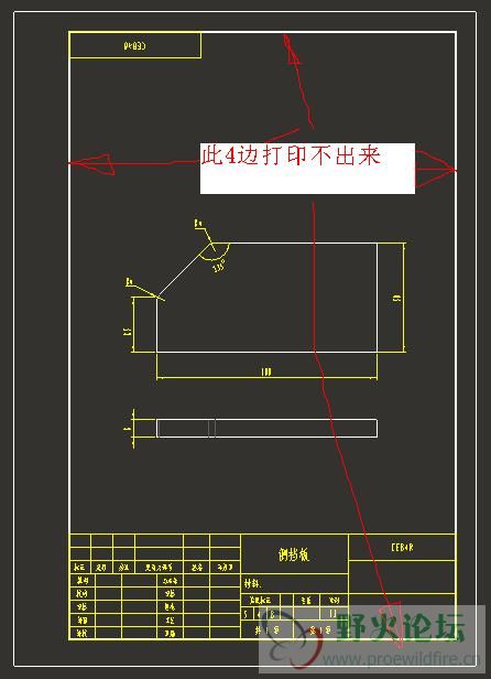

如下图.为什么在格式中做好的图框调来做工程图后此4边不能打印出来.表格是可以打印的..昨天问了..没有答案.有说我没说明白.我现附上图望高手指点..

这方面的问题我也遇到过,不知道是不是因为图框本身有问题,有时图框确实打印不出来

我可不是有时打印不出来..我是全是图框打印不出来啊

把图框上传上来看看,如果用模板能打印,就是设置的问题了

先转换成pdf在打印pdf文件试试看。

转成PDF当然可以打印!!问题我在孤峰上找到答题了!..因为我把CAD画好的图框导入PROE后.看线宽附合要求就没更改.所以打印不出来.PROE有这个怪病啊.要把导进来的线改改线宽才可以打印出来
