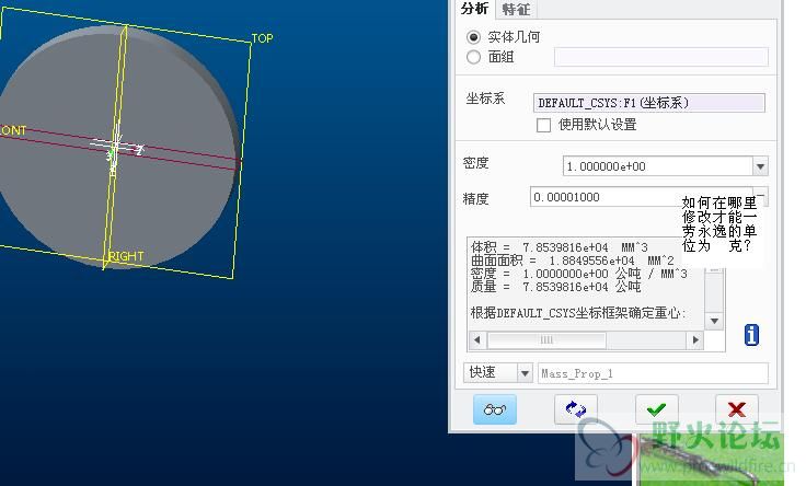

在分析里如何将 默认单位 公吨修改为克?  在CONFIG.PRO里添加什么话呢?
如何将默认改为克?
如何将默认改为克?

无需修改CONFIG.PRO。文件—准备—模型属性—单位,修改为第一项"厘米克秒(CGS)"即可。

可以在模型属性里面改的
