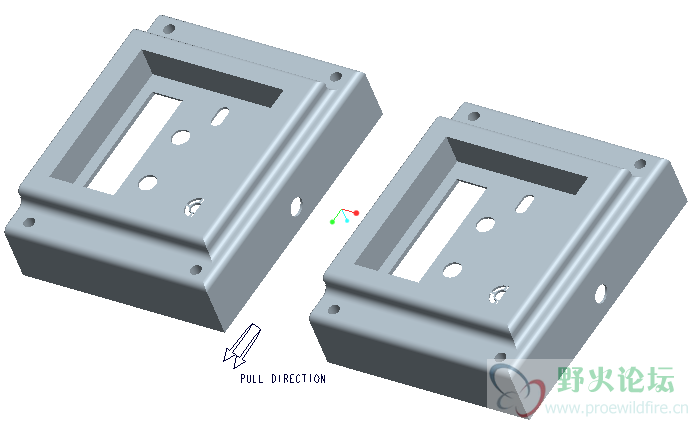

proe模具设计时,参照零件布局时,塑件不对称,求解答
侧孔想放在两边,而不是同个方向。
侧孔想放在两边,而不是同个方向。

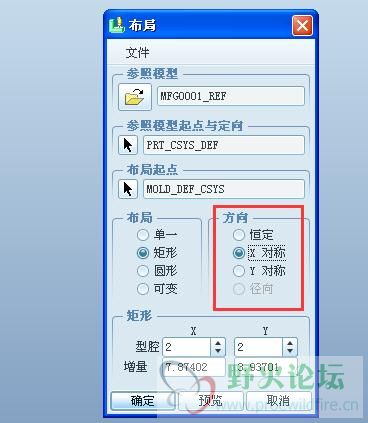

发表于 2015-4-26 11:29 | 显示全部楼层
布局里选择方向里的X对称或Y对称<如图>

发表于 2015-4-26 11:31 | 显示全部楼层
你放置的产品朝向也不是模具的脱膜方向
 楼主| 发表于 2015-4-26 11:45 | 显示全部楼层
那要怎样改变pull direction

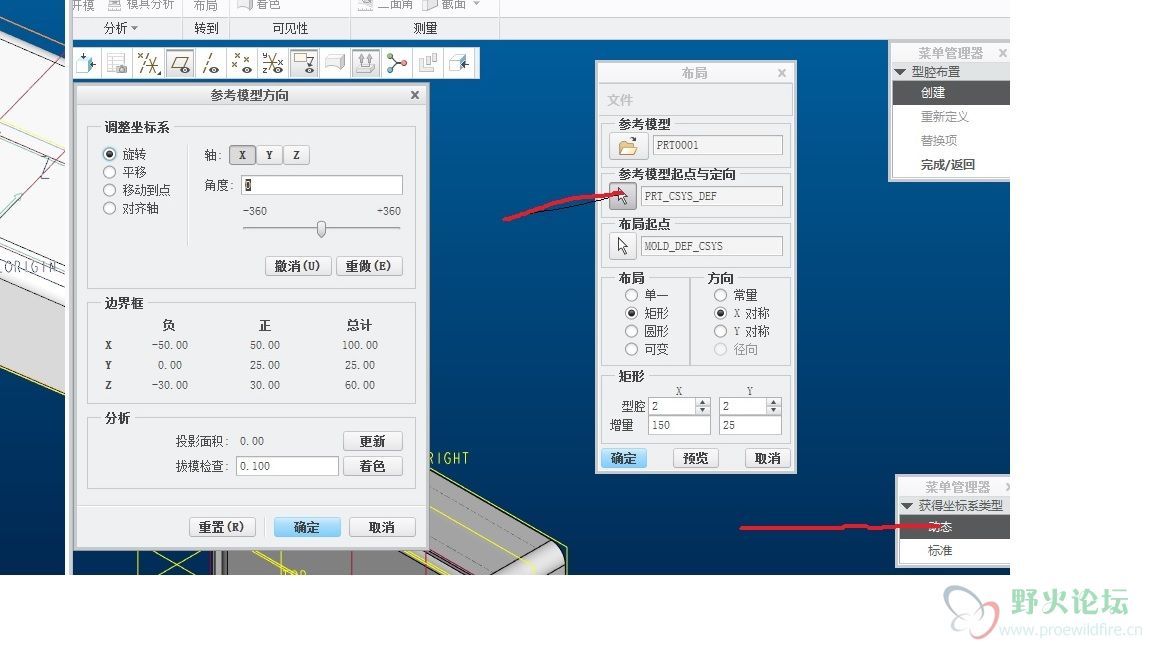

发表于 2015-4-26 12:58 | 显示全部楼层
http://www.proewildfire.cn/thread-125644-1-1.html
下载后学习下吧
点红线的菜单
