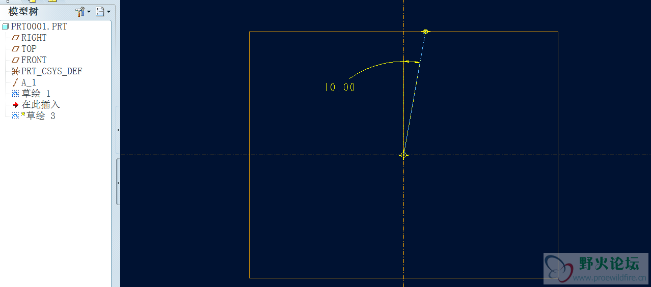

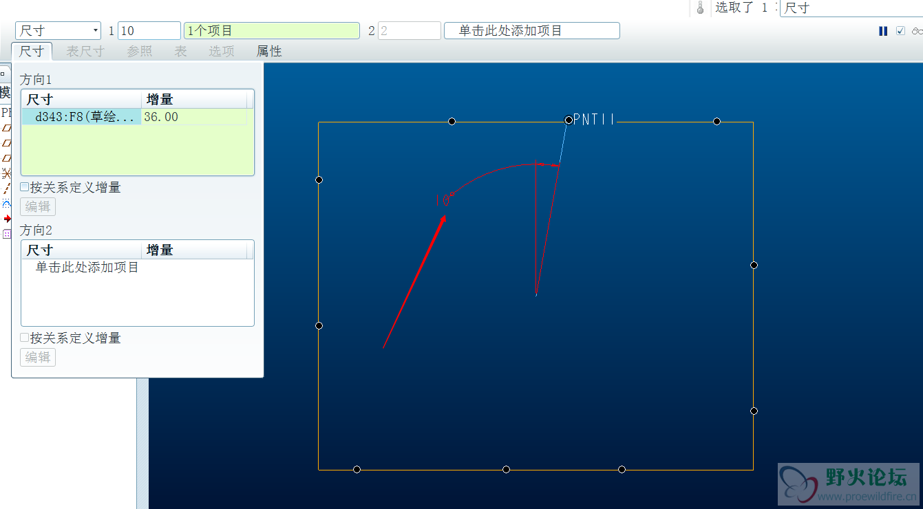

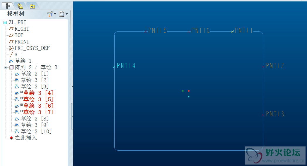

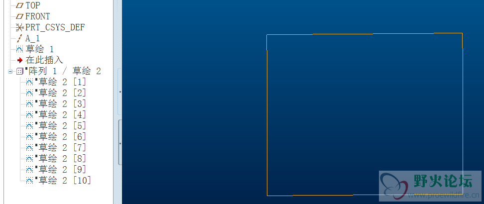

求助,请教各位!我画了一上点在线上的阵列,总是失败,下面切图
求助啊!!!
希望有比较详细的操作方法

你好!谢谢你抽空解答,我这边做点阵列是为了后面用参照阵列,只是我加了倒圆角进去还是不行,请你帮忙看一下,是不是我还有什么细节操作没有到位!
 楼主| 发表于 2015-4-26 11:59 | 显示全部楼层

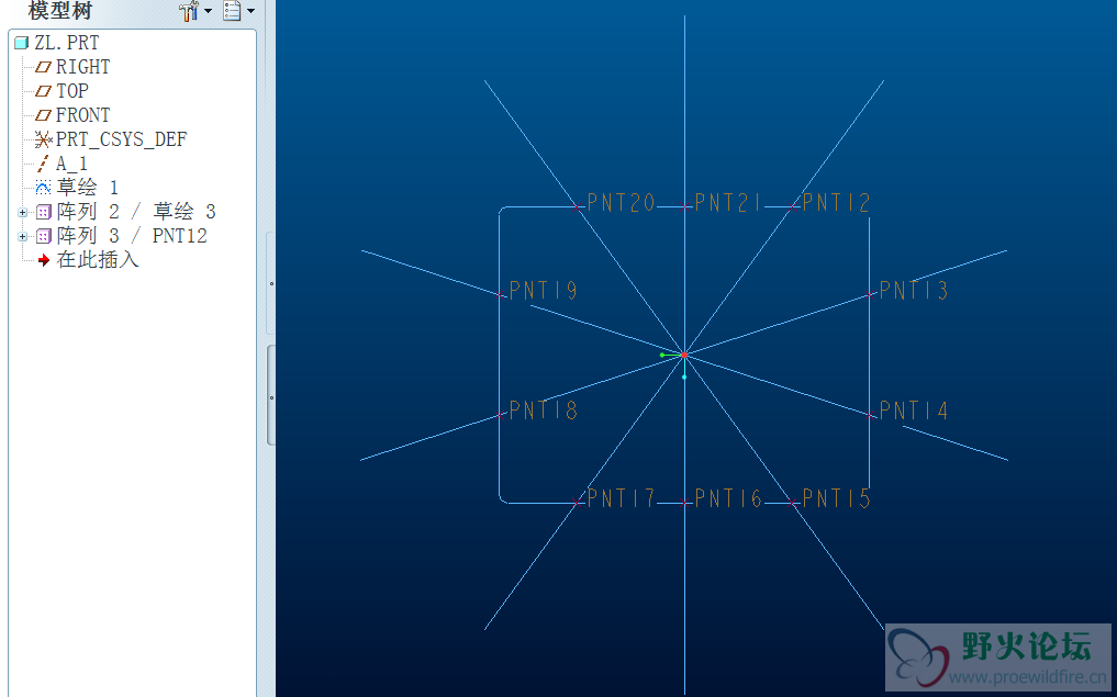

感谢1051083108这们兄弟,看了这个五角星,我想到了,解决办法,先阵列线,再参照阵列点,再用点参照我想要的东西,谢谢!同时也感谢hzengxin !
 楼主| 发表于 2015-4-26 12:03 | 显示全部楼层
结果
这是我学到的结果
这是我学到的结果
