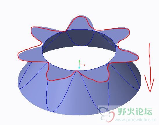

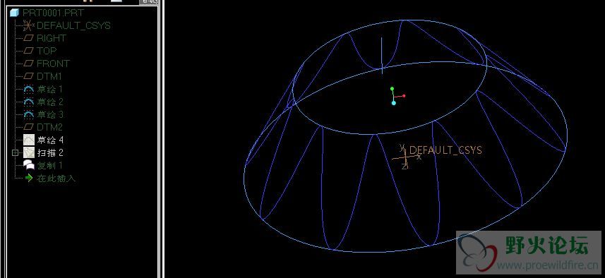

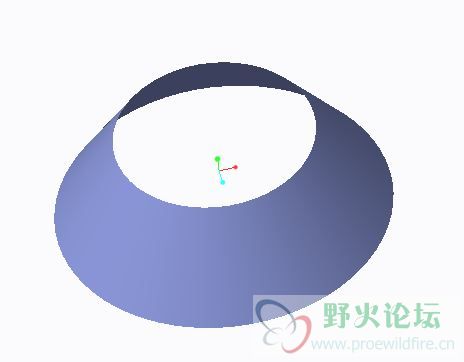

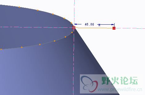

我用的creo3.0,不用很具体,给个思路就行。

两个圆  基准点  样条曲线  边界混合。

如果有基础。可以尝试方程曲线,如果初学,可以用曲面(曲线)相交
