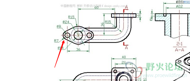

谁能教我一下各位大哥大姐
就边上的那一圈怎么画
就边上的那一圈怎么画

就是,中间一个大圆R15,两边各一个R7,直线连接,再相切,删除多余线,搞定,

以直徑8為中心去畫。

把圆画出来,再用直线,它会自动捕捉切点的

用扫描画,可以么?

一般用二楼的方法画

以8为中心 R7画圆 两边各画圆 再以R15到中心画圆 画3个圆切线,多余线删去即可
