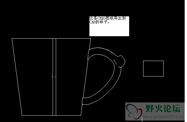

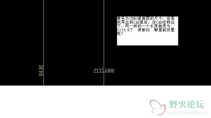

请问我的图纸设置哪有有问题呢?已经将系统之前的比例改为1:1了,但出现一系列问题
导出到CAD后
导出到CAD后
CAD里尺寸变化
CAD里尺寸变化
CREO里图框太小,字体太小
CREO里图框太小,字体太小

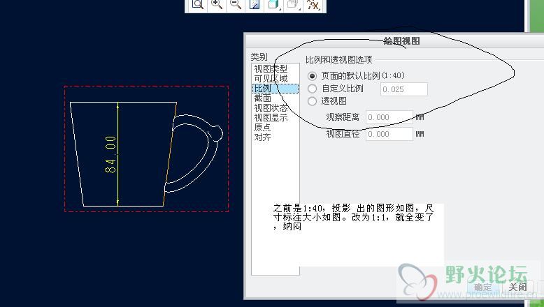

 楼主| 发表于 2015-4-24 22:07 | 显示全部楼层
原图纸样式1:40,标注都很清晰
原比例尺寸和图纸样式
原比例尺寸和图纸样式

 楼主| 发表于 2015-4-24 23:19 | 显示全部楼层
大家好,我的问题解决了。由于英尺和mm之间未设置好,现在全部解决了。谢谢大家
