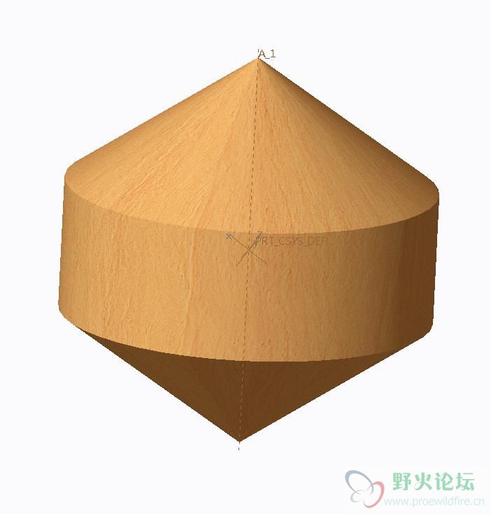

发表于 2015-4-24 18:48 | 显示全部楼层
梭形,两个圆锥背靠背叠在一起,这个不需要模拟

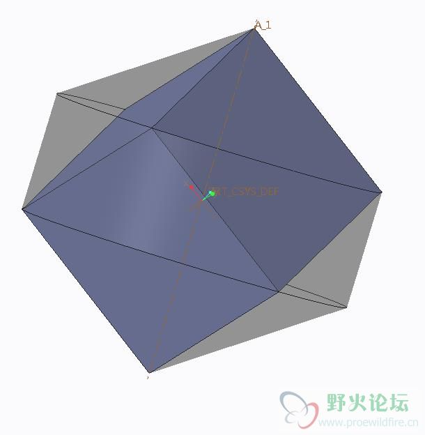

发表于 2015-4-24 21:33 | 显示全部楼层
360截图20150424213947730.jpg 360截图20150424214023976.jpg 360截图20150424220337019.jpg 360截图20150424221115770.jpg

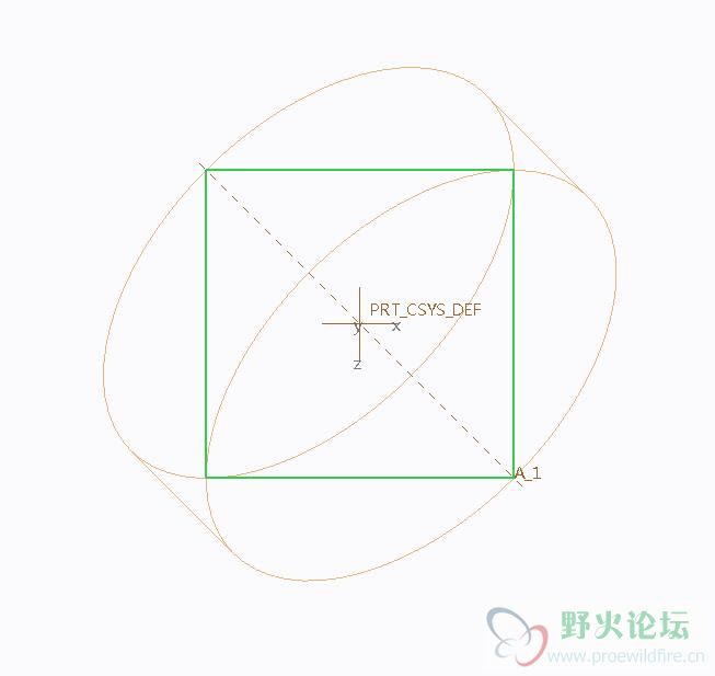

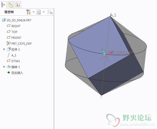

发表于 2015-4-24 22:28 | 显示全部楼层
重新做了一下。应该是这样吧。

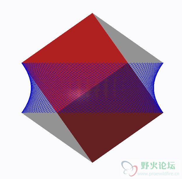

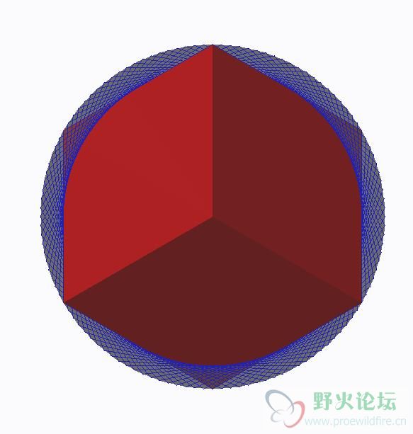

发表于 2015-4-24 22:47 | 显示全部楼层
楼上的结果很正确,其实结果就是两个圆锥体加一个圆柱体,边长 ,根号2比1,的变形六边形绕中心线转一圈

发表于 2015-4-25 19:38 | 显示全部楼层
真实的图形 如下:
