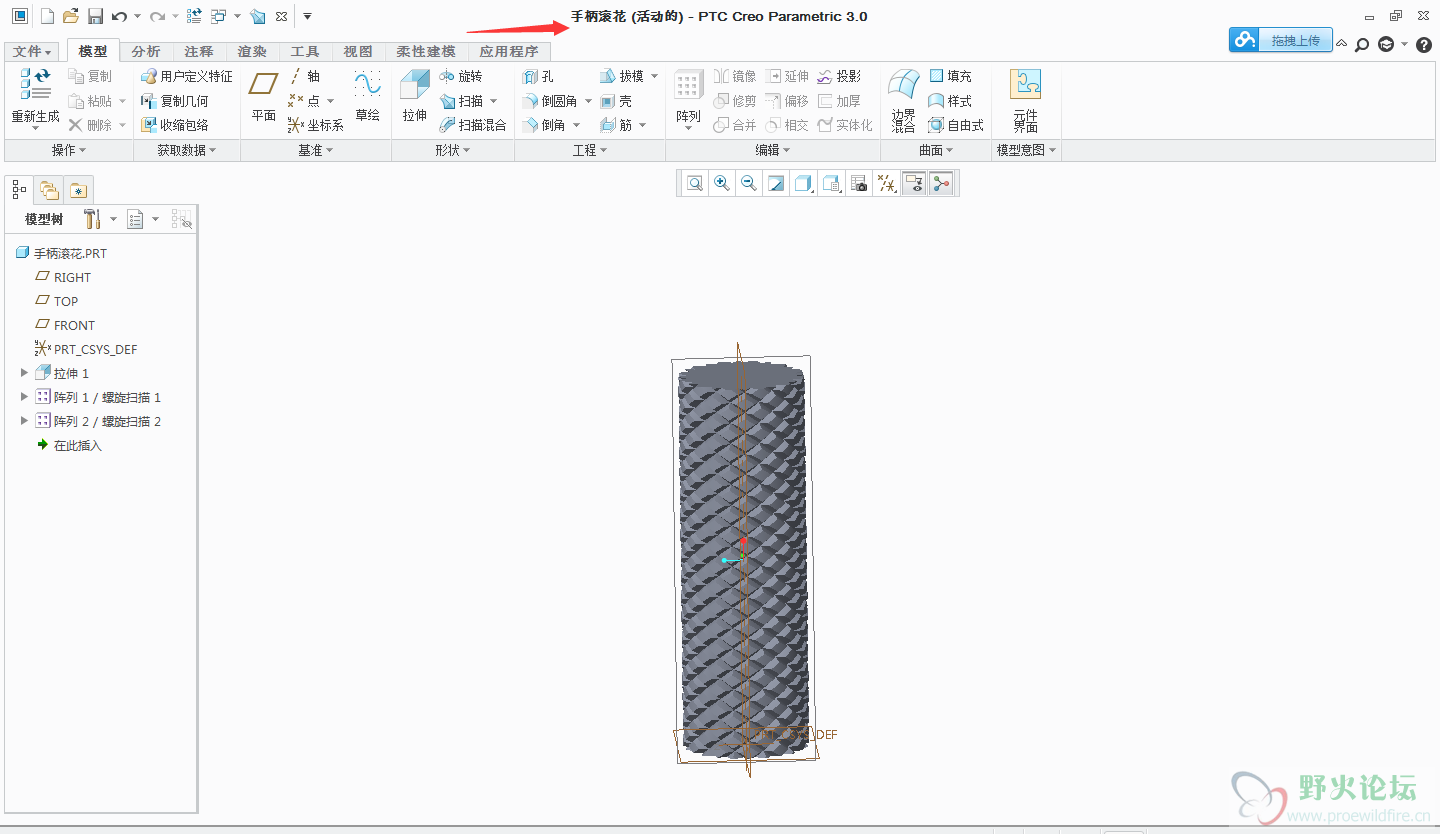

看图,怎么样才可以用中文名称?  需要改什么配置吗?求具体步骤

从creo1.0开始就支持中文文件名了。
如果不行就在配置文件里面加上这句creo_less_restrictive_names yes

谢谢,照你说的   已经改好了,,
