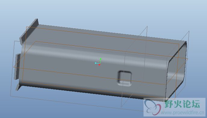

凸模成型失败,求解决
凸模失败
凸模失败

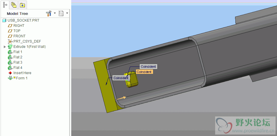

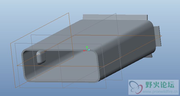

如图1、2是可以实现的,不过不知道是不是版本的问题,我也是先要把图3的圆角加大,大于0.5,然后凸模就可以成功,然后回去把圆角改为0.5,重生即可成功,有点麻烦,不知道有谁知道什么原因的

感谢!这是什么原因呢,

改回0.5好像不行哦
