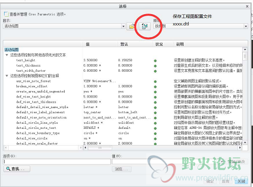

我工程图尺寸标志的字体高度,每次改完第二次新建就变回去2.5,谁知道怎么不要一直改

你要保存更改到dtl的配置文件中,不然你每次关闭Creo后都要重新设置

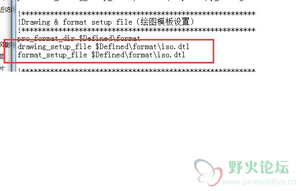

你在工程图板块,找配置,把自己设置的设置为默认dtl文件,保存到config文件中

1.先保存你自己设置的dtl文件
2.在config中调用就可以了
