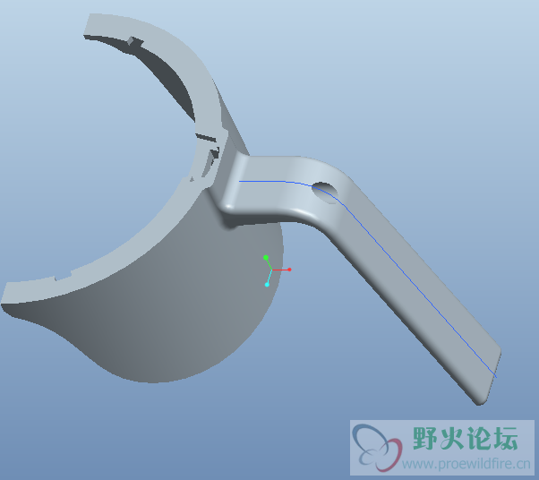

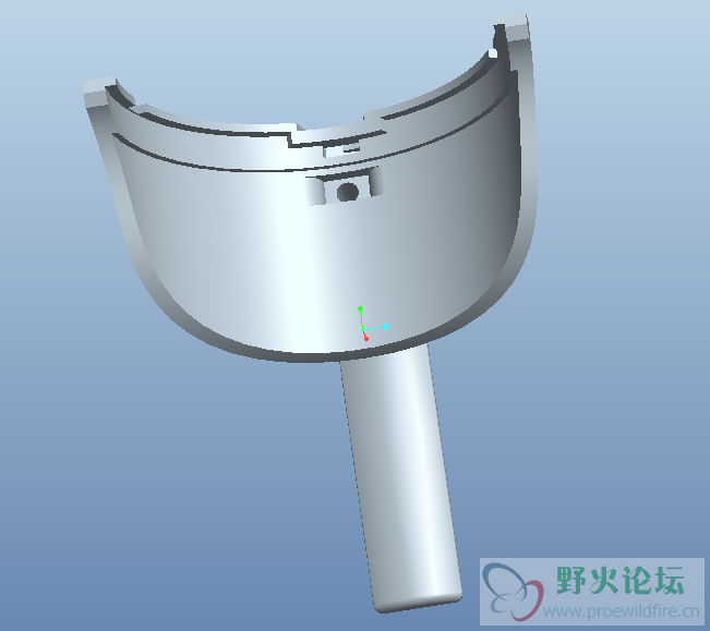

这个分型面学渣表示不会,求大神知道
-3
 楼主| 发表于 2015-4-24 13:46 | 显示全部楼层
图在这里

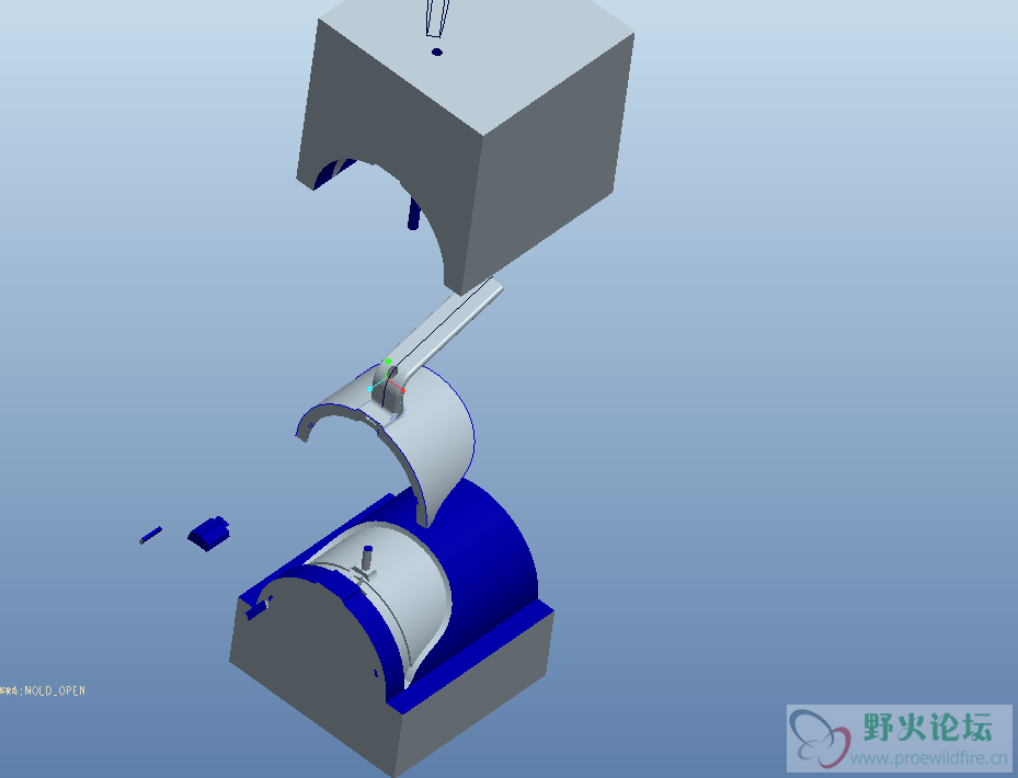

 楼主| 发表于 2015-4-24 14:09 | 显示全部楼层
这个是我自己做的,但是那个凹模部分,那个把手在取模的时候拿不出来
302
372
发表于 2015-4-24 16:54 | 显示全部楼层
两边再做两个滑块就可以出模了
