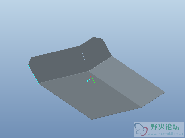

发表于 2015-4-23 19:13 | 显示全部楼层 |阅读模式
一侧成功了,另一侧不行,真真想不明白为什么了,求高手解答@野火
tjsd-05-0003.prt.rar
167.81 KB, 下载次数: 18

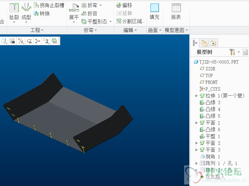

 楼主| 发表于 2015-4-23 19:36 | 显示全部楼层
自己顶,改了第二个特征的尺寸后(加长了一些),原来成功的那一边也不行了,求解

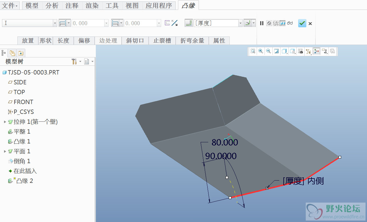

发表于 2015-4-24 08:22 | 显示全部楼层
打开没问题,只是建模步骤太多了

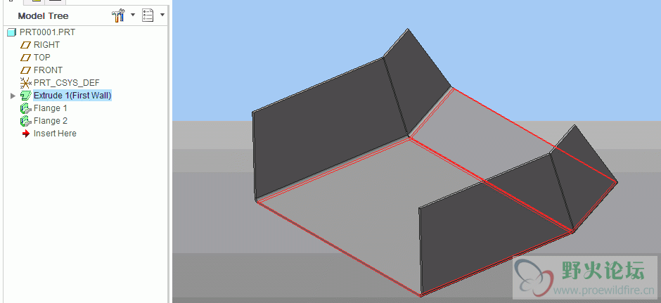

发表于 2015-4-24 12:52 | 显示全部楼层
我想是特征生成方向的问题,折弯特征要向外生长
302
372
发表于 2015-4-24 13:17 | 显示全部楼层
没打开你的文件,不过不明白你模型树上的两个平整面是做什么的,拉伸后直接法兰不就可以了吗?我试做下是成功的!
