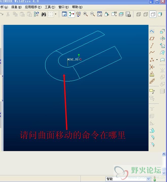

请问PROE4。0曲面复制移动的命令在哪里

发表于 2008-10-7 06:47 | 显示全部楼层
直接用ctrl+c  再用  编辑    选择粘贴

发表于 2008-10-7 08:20 | 显示全部楼层
你要先选中曲面
在编辑下拉菜单才可以用一些命令
比如复制移动,阵列复制命令

 楼主| 发表于 2008-10-7 11:57 | 显示全部楼层
我的意思是说,上面的图片那个曲面沿那根轴移动,移动复制后曲面的大小跟以前的一样,命令找不到啊

发表于 2008-10-7 15:18 | 显示全部楼层
3#楼说的对

CTRL+C
那我在分型面时要复制曲面也是用CTRL+C吗?

回复 3# 的帖子
对呀,我也是找不到这个命令move coppy
