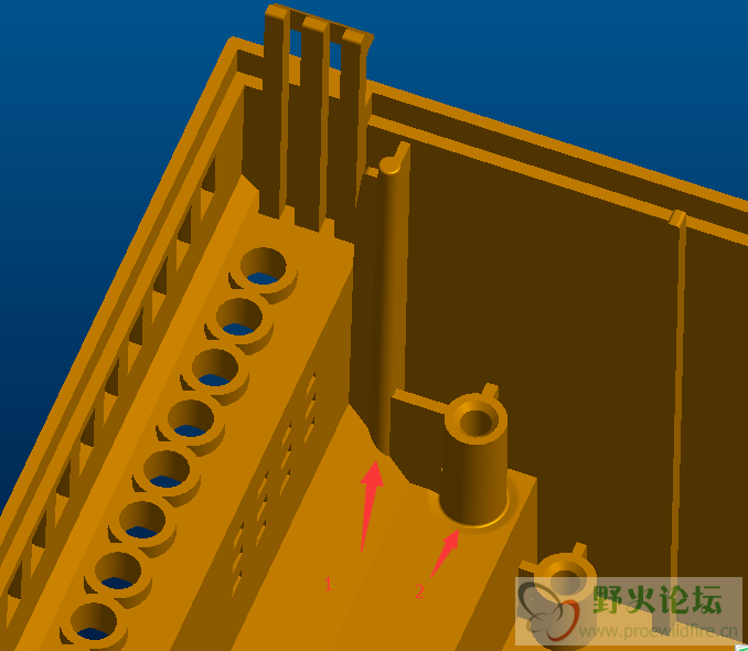

图1的火山口怎么设计成图2那样...?

先复制加强筋然后拉伸切掉它 用偏距下去3X0.8 用边界混合 然后实体化 再放出刚刚复制的加强筋 延伸实体化

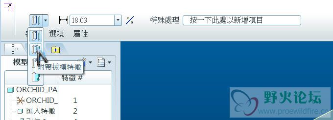

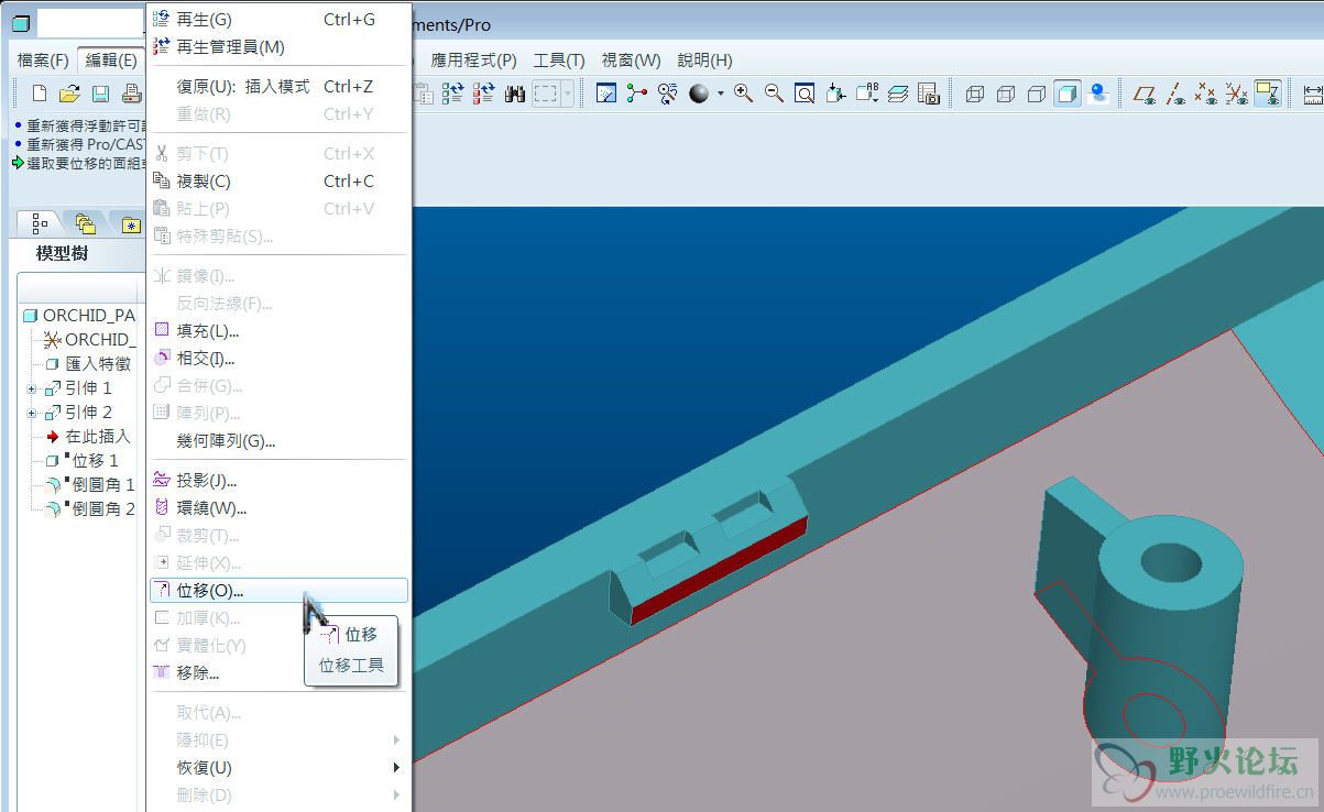

1.先選取BOSS的底面(斜面或曲面)
2.點選編輯-位移。如下圖1所示
圖1
圖1
3.選擇細項-附帶拔模特徵。如下圖2所示
圖2

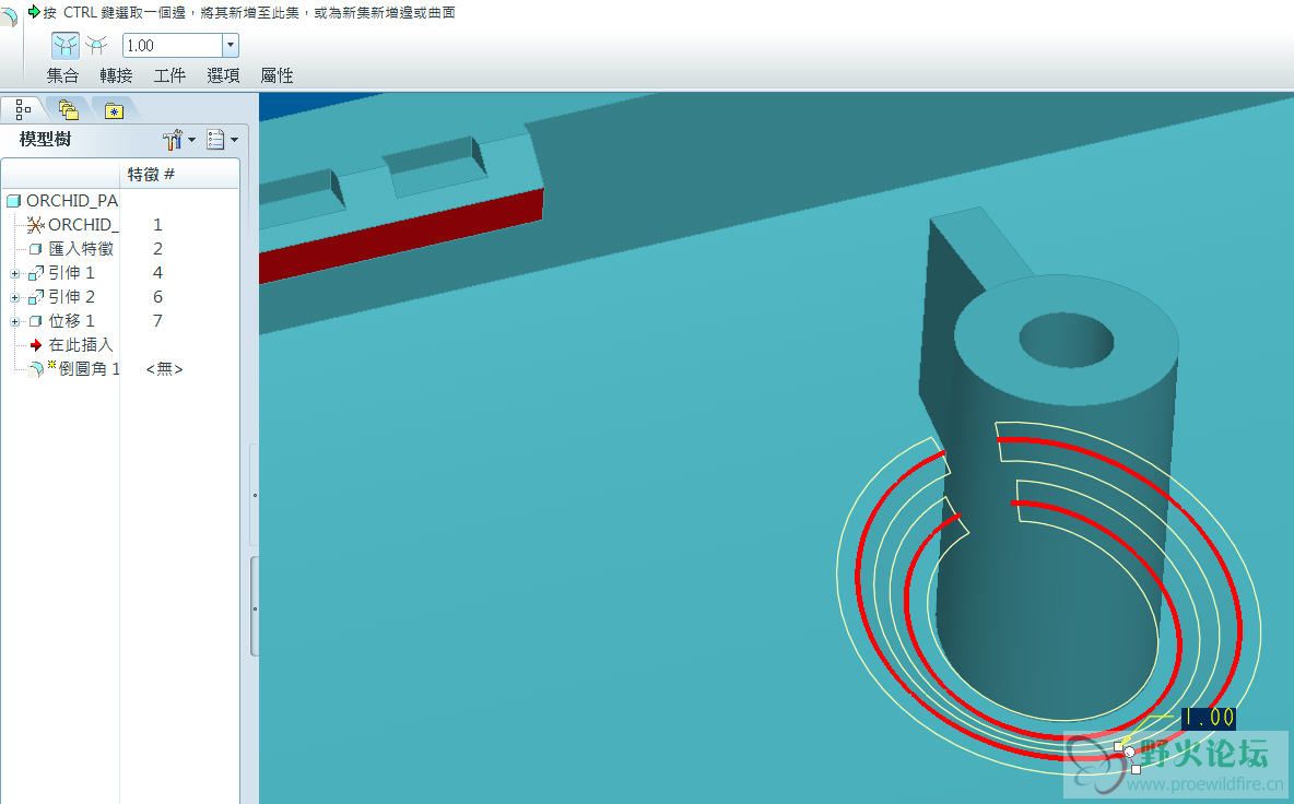

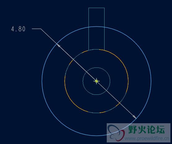

4.草繪火山口外徑尺寸。如下圖3所示
圖3
圖3

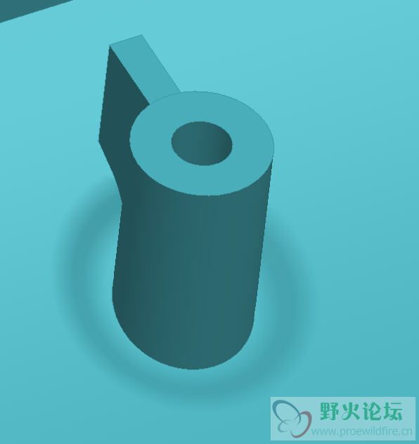

6.火山口根部倒R角。如下圖5所示
圖5
圖5
7.完成火火山口設計。如下圖6所示
圖6
