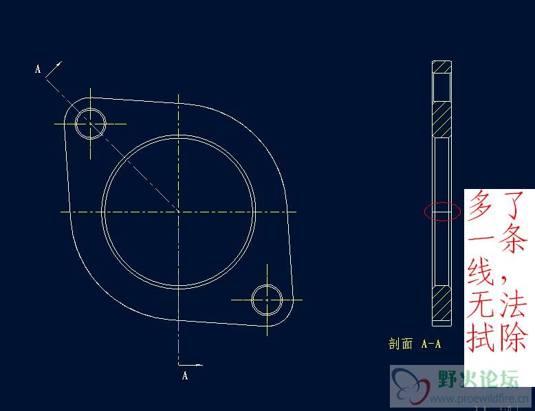

proe工程图的旋转剖视图,剖切区域:全部(对齐)。多了一条线,还无法直接拭除,请大神指导如何删掉这条线,如附图所示

那是中心线么?   挺像,,

隐藏就是了

工程图配置文件 *.dtl 文件设置如下选项:
show_total_unfold_seam NO
回复 2 0

谢谢,学到了

谢谢,完美的解决了问题
