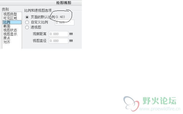

发表于 2015-4-22 22:31 | 显示全部楼层 |阅读模式

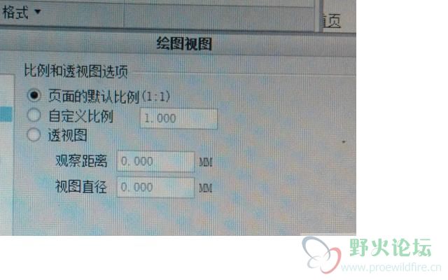

如何在做二维图时,绘图视图的里面 比例选项,改为默认的  1:1呢?每次打开自动为1:1呢?现在是1:40.  谢谢
如何设置1:1
如何设置1:1

 楼主| 发表于 2015-4-22 22:53 | 显示全部楼层
就是设置为这样的格式   如何设置呢?
做成这样的1:1
做成这样的1:1

发表于 2015-4-23 08:52 | 显示全部楼层
config添加:
default_draw_scale 1(插入绘图模型时,默认比例始终为1:1)
如果是导出到AutoCAD,这招还挺实在。

 楼主| 发表于 2015-4-23 11:01 | 显示全部楼层
config添加:
这个是正确的  通过确认了   谢谢这位兄弟

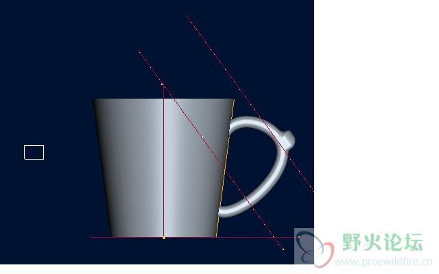

 楼主| 发表于 2015-4-23 23:12 | 显示全部楼层
现在又出现一个问题,调成1:1了。但系统在选择绘图框,貌似都比较小,该怎么办呢?有哪位师傅给个差不多样本的  图纸框
左边小的框是系统图纸框
左边小的框是系统图纸框

发表于 2022-2-28 09:43 | 显示全部楼层
yangxueyu 发表于 2015-4-23 23:12
现在又出现一个问题,调成1:1了。但系统在选择绘图框,貌似都比较小,该怎么办呢?有哪位师傅给个差不多样 ...
creor的实体比例应该是一直都是1:1的,出二维图的时候把图框放大/缩水,这个就是画图的比例。它跟Autocad有点不一样的设法。
