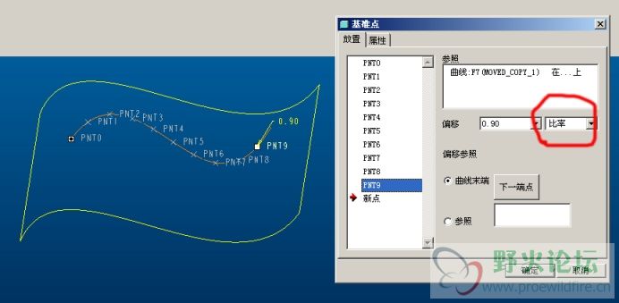

PROE4.0如何实现曲线分等分在曲面上分布

比率插入基准点或按曲线阵列基准点
1.prt.rar
47.91 KB, 下载次数: 15
2.prt.rar
57.49 KB, 下载次数: 14

朋友,你发的附件是教程吗,怎么用4。0打不开啊,能说详细点吗,还是不明白啊

我是用Proe  4.0 做的,压缩上传的,你解压了吗?
