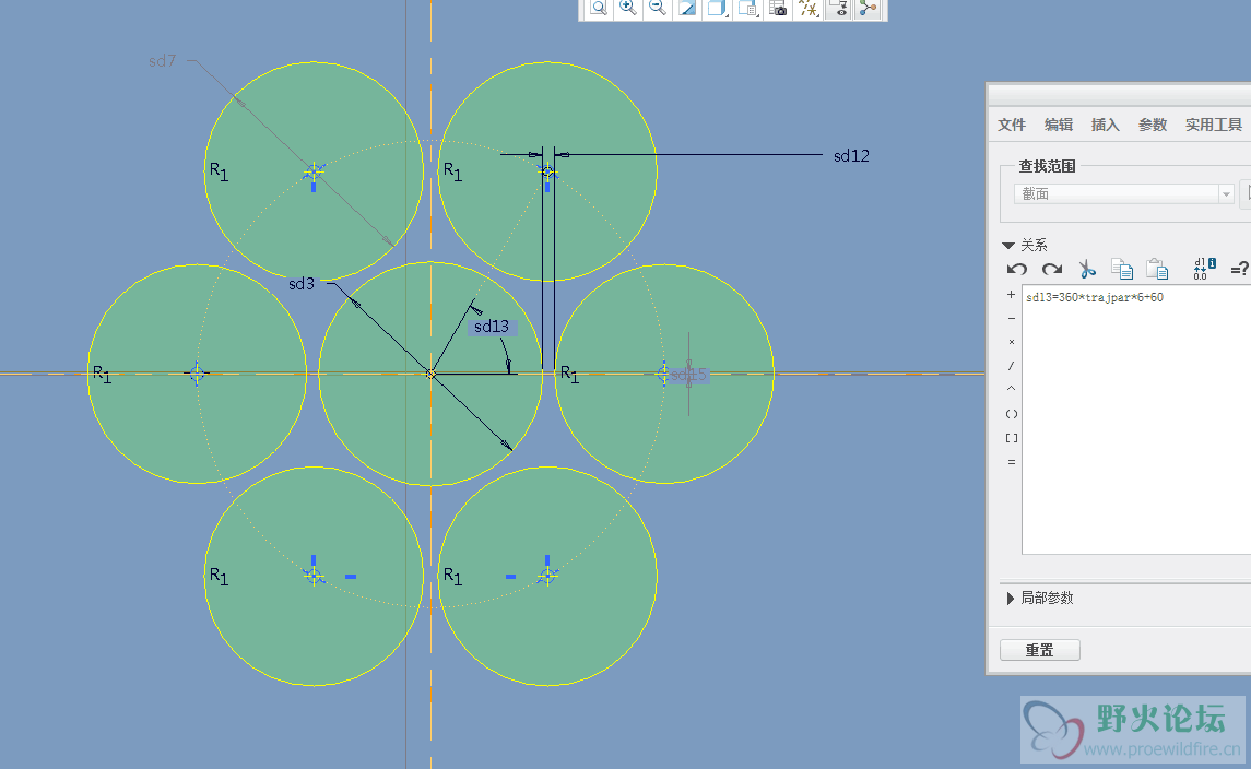

用扫描和关系式,没有提示错误,但是扫描不成功,求大神指点

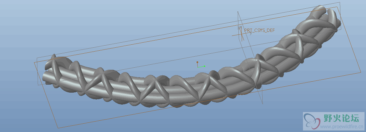

 楼主| 发表于 2015-4-23 09:19 | 显示全部楼层
我扫描出来的是这样的,根本就不是电缆

我的prtwen文件,请赐教
草绘图形
草绘图形

发表于 2015-4-23 19:17 | 显示全部楼层
看样子是水平的俩圆约束在基准上了,不会跟着转造成的,还有就是截面别选恒定方向了,不然扫出来的不是圆

 楼主| 发表于 2015-4-24 11:47 | 显示全部楼层
谢谢,但是截面选择的是可变扫描,把水平的约束取消后,扫描的是恒定方向扫描出来的结果,不是缠绕线,问题还是没有解决
